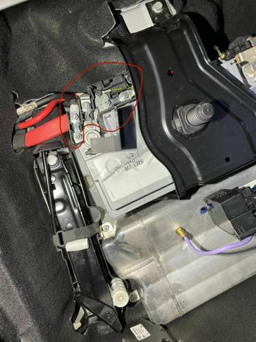

Der Zünder für Batterieunterbrechung (N253) ist im Haupsicherungsträger an der Batterie zu finden, der Kasten, der an den Pluspol der Batterie geht. Da sind neben dem Zünder noch drei dicke Hauptsicheruntgen (Blechstreifen) verbaut.
Der Zünder wird vom Steuergerät für Airbag angesteuert, falls bei einem Unfall ein Airbag auslöst. Der Zünder ist mit zwei Muttern am Sicherungsträger angeschraubt aber es gibt den nicht einzeln zu kaufen nur in Verbindung mit dem kompletten Sicherungsträger.
Vom Zünder aus geht es in den Wasserkasten zum Leitungsverteiler für Klemme 30 (TV2) wo z. B. der Anlasser, die Fremdstartsteckdose (Ladepol) und die Lichtmaschine angeschlossen sind. Ich würde einfach mal am Plus- und Minus-Ladepol im Motorraum die Spannung messen, bei 0 Volt wird der Zünder defekt sein oder beim Einbau der neuen Batterie wurde das gesteckte Kabel am Zünder herausgezogen.

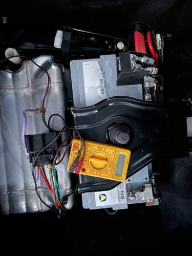

was meint ihr mit Trennelement/ Kupferschiene ?
Habe mal zwei Fotos angehängt.
Also die Spannung liegt bei ca 17,6 Volt vorne und hinten an den Polen wenn der aus ist. Wenn der an ist liegt die Spannung bei 19,8 Volt ca. (vorne war bisschen weniger).
Aber das mit dem Ohm messen habe ich nicht richtig geschnallt
greetz borna
