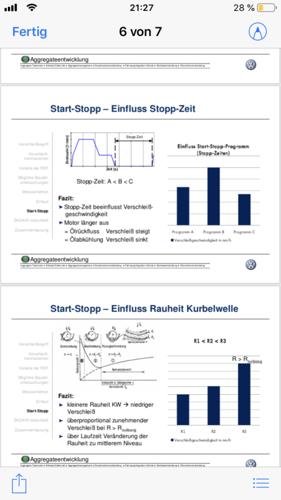

Themenstarteram 1. Oktober 2018 um 19:28
Hab da mal was gefunden. Nicht Batteriebezogen.
E6c4e4d1-89c4-4072-b118-77ed648d9f88
Also nach VW Aggregateentwicklung
Stopzeit = 0 Minimaler Verschleiß, Ölrüklauf entfällt, Ölkühlung unverändert
Stopzeit extrem lang = Ölrücklauf erhöht Verschleiß, Ölkühlung vermindert Verschleiß mehr als Ölrücklauf ausmacht.
Wie hoch könnte die die Stopzeit (Programm B) in etwa sein, dass der Verschleiß am höchsten ist? :confused: Und sind da nicht echte Kaltstarts mit ausgekühltem Motor wesentlich schlimmer?

@carli80 schrieb am 2. Oktober 2018 um 09:45:23 Uhr:

Zum Verschleißschaubild von VW:
1. Zusätzlicher Verschleiß durch S&S ist offenbar doch ein Thema..., trotz verbesserter Lagermaterialien.
2. Es werden nur Verschleiß-Unterschiede bei unterschiedlich langen Stoppzeiten erörtert, nicht der Unterschied dazu, wenn man den Motor in der Stoppzeit weiter laufen lässt.
Kaltstarts mit ausgekühltem Motor sind allein deswegen schlimmer, weil anfangs nahezu gar kein Öldruck am Gleitlager ansteht. (Vergleich: lange Stoppzeiten)
