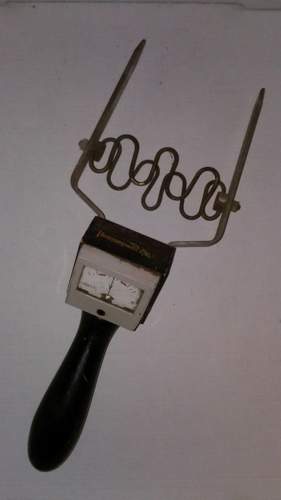

prüfen lassen
Auch das konnte man einstmals selbst....
Grüße,
Michael
20151208-002
Zahlt sich nicht aus. Das Testen war kostenlos, dabei wurden diverse Spannungen gemessen, Säuredichte in jeder einzelnen Zelle und danach weiß man über den Zustand Bescheid. Bei mir war die Säuredichte in einer Zelle deutlich niedriger als bei den anderen (das ist schlecht) und die Spannung ist unter Belastung in den Keller gefallen (ich glaube auf 3V).
