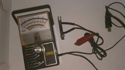

Meine Batterie ist 4 Jahre alt, eine Banner Starting Bull 40 Ah.
Vor einem Monat musste ich sie zum ersten Mal nachladen, da nichts mehr ging. Jetzt ist es wieder soweit. Wahrscheinlich wegen der Kälte, den Kurzstrecken und dem Licht, dass man wegen der Finsternis schon am Nachmittag einschalten muss.
Sie lädt gerade und ich bau die nochmal ein. Ich frage mich jedoch, ob es an der Zeit für eine neue Batterie ist. Die meisten Autobatterien sollen angeblich nur 4-5 Jahre halten.
In einem Artikel der FAZ schreibt ein Experte aber, Batterien könnten bei ordentlicher Pflege und Kontrolle bzw. regelmäßigem Nachladen 10 Jahre und mehr halten.
Wie lange halten eure Batterien?
Welche würdet ihr - falls Neukauf - in Hinblick auf gute Haltbarkeit empfehlen?

zu 1. haben ja schon Einige geschrieben, ich auch.
zu 2. zu den "Guten" zählen z.B. Banner und Exide (mein Favorit).
@Murkspitter: was der gnädige Herr Dir aus Gründen, über den wir den Mantel des Schweigens breiten wollen, nicht mitteilen will, sind Details über die Verwendung eines Shunts.
Bei meinem geht die Skala bis 80 Ampere, ganz unten.

Heutzutage geht diese Messung in Sekunden.Da wird eine Amperezange drum gehängt und schon weiß man was abgeht.
http://werkstattausruestung.coler.de/catalog/product/view/id/63519
Gibt auch Adapterzangen die ein Ausgangsspannung an ein Multimeter geben auf dem dann im mA Bereich die geladenen oder entnommenen Ampere abgelesen werden können.

Meine Empfehlung:
Umbau auch Drehstromlima um auch bei Leerlauf die Batterie zu laden.
Somit kann u.U. das nachladen, etc. komplett entfallen.
Naja, wenn man daran gewöhnt ist und es wirklich regelmäßig macht... dann klappt das genauso.
Der Käfer ist da halt schon gut 40-50 Jahre alt, da kann man sowas nachsehen.
Trotzdem, keine Frage: die Drehstrom Maschine wäre die technisch bessere und noch zuverlässigere Lösung. Wenn's dann noch etwas wie ein 03 ist, gar keine Frage mehr... in einem 1303 wie beim Walter sollte zwingend die höchstwertigste Lösung verbaut sein, Drehstrom Lima. Vielleicht sogar mit einem angepassten AGM Regler für die neueren Batterietypem. Die AGM hat ja ein etwas höheres Spannungsbild... so'n halbes Volt extra oben drauf und der Käfer strahlt richtig 🙂
