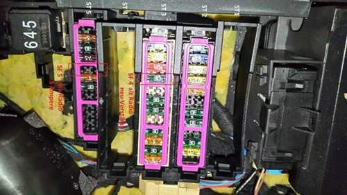

Das wollte ich erst auch, aber jetzt habe ich schon das komplette Stromkabel verlegt und jetzt ist es bis zur Batterie zu kurz.
Daher muss ich jetzt den Weg über den Sicherungsträger nehmen...
Mir geht es nicht um die Pins, sonder wie ich das blaue Gehäuse vom Stecker in 2 Teile bekomme um die Pins für das mikro einzupinnen.
Sicherungen wie im Bild. Umgerüstet von 0815 Radio auf B&O mit DAB.
Position-der-sicherungen
vielen Dank, das hilft mir schon mal weiter. Meinst du 30 Ampere reichen als Sicherung für den Verstärker?
Wieso sind bei dir so viele Sicherungen belegt?
ich habe ein 4mm² kabel verlegt und man sagt pro 1mm² 10 Ampere. Daher würde ich eher auf 40 Ampere gehen. Aber ok, ein bisschen luft nach oben ist immer gut.
