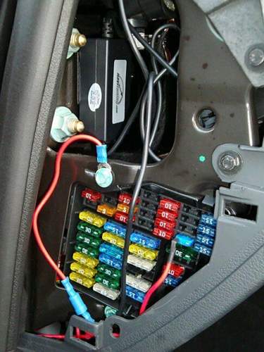

wo wird denn das 4mm² Stromkabel angeschlossen?
am Sicherungskasten oder direkt an der Batterie? Immerhin muss die Leitung ca. 0,5 kw aushalten, daher weiss ich nicht, ob das am Sicherungskasten geht.
Läuft über den Sicherungskasten hinten rechts beim Avant
habe ne Limousine. Hat die hinten rechts auch einen Sicherungskasten? ich kenne nur den vorne rechts auf der Fahrerseite s. Foto (das ist nur ein Beispiel aus dem Netz, nicht meiner!!)
Uebersicht-48390
Ah hab’s gefunden. Aber vor lauter Kabel sehe ich den Wald nicht mehr und habe keine Ahnung wo ich das anschließen soll.

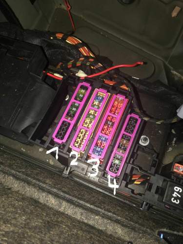

möchte nun das 12V für den Verstärker an den Sicherungsträger im Kofferraum links anklemmen.
1. Weiss jemand, in welchen Sicherungsträger ich das Kabel am besten anschließen soll (siehe Bild und Nummerierung) und wie hoch die Sicherung sein muss (bis 500 Watt)?

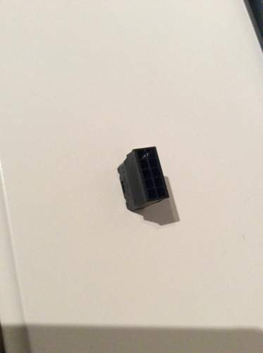

2. Weiss jemand wie ich diesen Stecker wie auf dem Bild auseinanderbekomme um die Pins einzupinnen? Ich verzweifle daran....

Die Pins mit einem Auswerfer raus nehmen die haben eine Metall Nase zum verriegeln dran
Strom habe ich direkt von der Batterie genommen mit extra Sicherung
