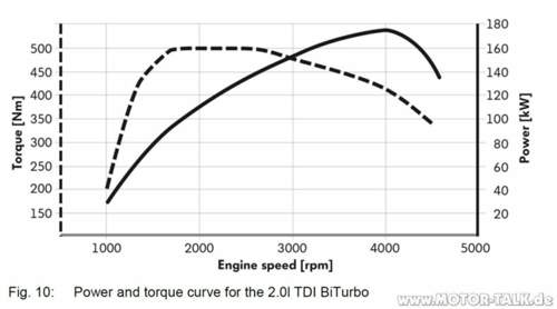

für alle die noch weiter rechnen wollen, ich habe hier mal ein Drehzahl / Drehmoment / Leistungs - Diagramm des 2,0 BiTu gefunden.
Also meine gewünschten mindestens 450 Nm hat er von 1400 1/min bis 3500 1/min.

@rtzlwitz schrieb am 21. Februar 2015 um 11:32:28 Uhr:
......... des 3.0 Audi Tdi, fehlen dann schon wieder knapp 10% Drehmoment und damit Umfangskraft am Rad.
gp
Das von dir veröffentliche Diagramm ist aber leider von einem Frontantrieb.... weil nur 400 Nm.
Da sieht man sehr beeindruckend die Begrenzung auf die 400 Nm, weil Audi nur für den Allrad mehr zulässt!
LG
Na also, aus den letzten 3 Posts geht dann doch klar hervor, dass der 7. Gang zu kurz übersetzt ist um eine max. Höchstgeschwindigkeit zu erreichen. Beim Leistungsmaximum von 4000 1/min liegt offensichtlich eine Geschwindigkeit von rund 235 an. So reichts dann mit abfallender Leistung noch bis 240. Danach fällt die Leistung zu stark ab um noch einen Geschwindigkeitszuwachs zu realisieren.
Erst wenn man die Getriebeübersetzungsdaten hat, kann man wirklich exakt berechnen, wie hoch die Drehzahl ist, so bleibt´s nur ein ungefähres Abschätzen.
