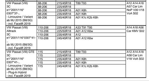

Wenn du tatsächlich die Reifendimension auf einer für den Passat zugelassenes Feige fährst, wundert mich das nicht. Die Reifengröße ist falsch und so nicht für den Passat zugelassen!
Steht so im Felgengutachten. Die alten Reifen waren 45tkm in der Größe drauf ohne Probleme. Die 235 müsste man eintragen, die 225 waren Eintragungsfrei.
Definitiv freigegeben....!

Wenn es mit der Reifengröße passt, wird es an den Reifen liegen. Vielleicht verträgt sich der Nexen nicht mit dem Fahrwerk bzw. den Goodyears. Mach die Sommerräder beizeiten drauf und beobachte. Vorallem die Räder jede Saison vorne/hinten tauschen, ist der beste Schutz vor Sägezahn.
