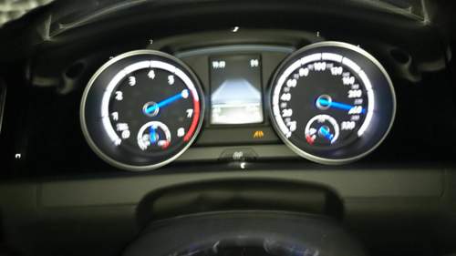

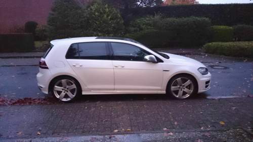

Yup, kann ich bestätigen. Ich hatte neulich den R an einem nassem Tag mit nasser Straße. Kickdown bis ultimo hat den Wagen nicht aus der Ruhe gebracht. Kein Schlupf, kein ESP-Geflacker im KI, sauberer Durchzug.
Danke! Danke!
Ich wollte das mit dem Nassen gar nicht schreiben, weil es die entsprechenden Personen hier eh nicht geglaubt hätten. Toll, dass es nicht von mir kam ;)
@mr. technik schrieb am 15. November 2014 um 22:40:59 Uhr:
Danke! Danke!
Gerne, kein Problem. Aber es war so.
Dsc-1947
Dsc-1962
