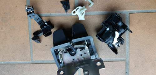

Ich habe versucht den Schlossbügel irgendwie aufzubekommen, das komplette Schloss zerlegt, auch mit viel Gewalt zum Schluss. Hat alles nichts gebracht. Der Bügel hat sich nicht geöffnet.
Ich habe also die Ladekanten Abdeckung komplett rausgeclipst (6 Clips) auch die einfachen Blechklammern.
Nun konnte ich den Schließbügel, wieder mit 13er Nuss, von der Karosse entfernen.
Ich hatte nun also das Schloss (das was noch übrig war) und den Schließbügel in der Hand.
Nun konnte man gezielt mit dem Schraubenzieher das Schloss Stück für Stück aufschieben.
Zum Schluss nur noch die Blende vom Schloss abnehmen.

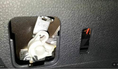

sah das Schloss so aus? Da einzige was sich da bewegt, ist der weisser Haken. Den kann man um ca. 60° in uhrzeigersinn drehen. An welcher Stelle muss ich da anpacken?
Gruss und Danke
chris
Schloss
Schloss-2
Ja so sah das Schloss aus. Das Weiße ist die Notentriegelung, die ja bei keinem in diesem Fall funktioniert. Weiter unter rastet dein Schloss in dem Bügel, der an der Karosserie geschraubt ist. Dort wie beschrieben entriegeln.
Das heisst nur "das Weisse" um die Achse verdrehen, bis es sich entriegelt.
Richtung 1 oder 2 ?
gruss und danke
Schloss-3
Nein die weiße Notentriegelung hat damit nicht zu tun. Das Schloss hat unten eine Gabelung, die beim schließen der Hechklappe um den Bügel hinein fällt und verriegelt. Diese Verriegelung muss mit einem Schaubenzieher entriegelt werden. Besser kann ich es leider nicht beschreiben.

Selber habe ich nicht auf bekommen. Bei Freundlichen, haben die Jungs ca. 90 min. gebraucht. Erstmal ohne Verkleidung zu lösen. Hat nicht funktioniert! Die Verkleidung wurde ab gemacht. Das Schloss war nach und nach "auseinander kaputt zerbröselt".
Ursache nicht gefunden, da vom Schloss nicht viel übrig geblieben ist.

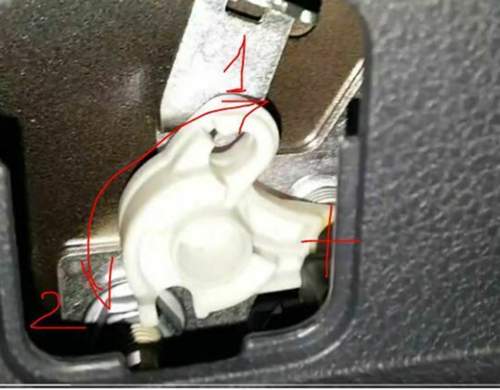

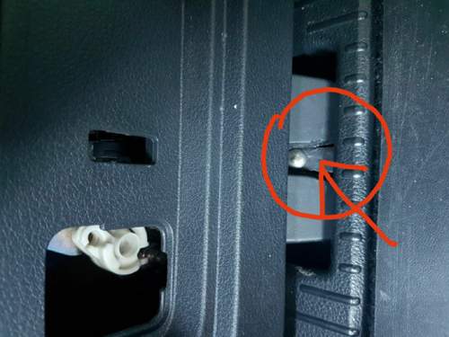

Habe für die Öffnung erstmals auch ganz schön gekämpft bis ich den Dreh raus hatte, sie dann allerdings insgesamt 3 mal wiederholen können/müssen da ich das Schloss anfangs noch versucht habe mit WD40 wieder gangbar zu machen und das Testen nur mit erneutem verschließen geht.
Den Trick mit dem es bei mir reproduzierbar funktioniert hat, habe ich auf den folgenden beiden Bildern versucht aufzuzeigen.
Auf dem ersten Bild sieht man den Notöffner, welcher aber für sich gesehen beim Schlossdefekt alleine nicht funktioniert. Allerdings muss man ihn entweder gedreht halten oder aber im gedrehten Zustand -besser- mit einem Schraubendreher durch die markierte Verkleidungsaussparung und den Hebel selbst fixieren.
Dann geht man mit einem stabilen Schraubendreher mit breiter Schneide an der in Bild 2 blau markierten Stelle rechtsseitig weit oben zwischen die rot eingezeichnete Verschlussöse welche sich fix am Auto befindet und die Schlossinnenseite.
Nun dreht man den Schraubendreher einfach um und spreizt dadurch den Spalt so lange bis die durch den Notöffner jetzt grundsätzlich entsperrte Verriegelung -hörbar metalisch klackend- aufspringt.
Nun sollte sich der auf dem Bild schon halb geöffnete Riegel mit einem kleineren Schraubendreher nach rechts in geöffnete Position verschieben und die Heckklappe damit wieder öffnen lassen.
