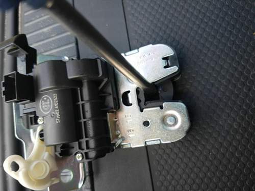

Das Teil was du meinst ist der Fanghaken wo das Schloss einrastet.

Ok. Ich danke euch schon mal für die Info. Hab mir den Fanghaken vorher nie bewusst angeschaut und hätte ihn auch n Stück tiefer vermutet. Aber jetzt frag ich mich, wie ihr zwischen Fanghaken und Schloss n Schraubenzieher bekommen habt. Diesen dreht und dann noch den eingerasteten Haken vom Fanghaken löst.
Habt ihr dafür erst die Verkleidung entfernt?
Gruß und Danke
Du musst von innen in das Schloss, beim Fanghaken kommst du nicht weiter.

Du meinst vom Kofferraum aus ans Schloss. Das ist klar. Werd zuhause versuchen mit einem Schraubenzieher zwischen Schloss und Fanghaken zu kommen und zu drehen. Dort wo meetthecutthe es markiert hat. Mal schauen. Mir Kraft sollte das gehen.
Nein, ich meine wie auf deinem Bild gezeigt kommst du nicht weiter. Du musst es durch die Öffnung in der Heckklappenverkleidung probieren, diese im eingebauten Zustand zu demontieren klappt wahrscheinlich nur schwer.

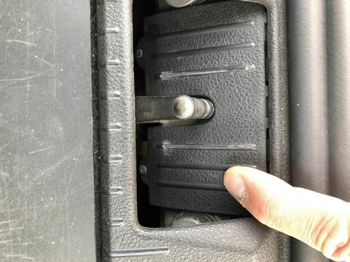

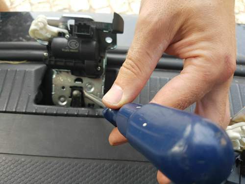

Ich habe dann mit dem Wissen versucht den Haken links von der Öse nach unten zu schieben, da dies beim neuen Schloss der Betätigung der Notentriegelung ohne Probleme ging. Leider ohne Erfolg. Das Schloss sitzt viel fester. Auch die Entriegelung hilft da nicht, da irgendwas im Schloss selber blockiert. So habe ich dann einen größeren flachen Schraubenzieher mit dem Hammer zwischen Öse und Haken getrieben. Nach ein paar gefühlvollen Schlägen ist das Schloss in die erste Entriegelungsraste gesprungen. Die Heckklappe springt leicht auf. man hat Platz um mit dem Schraubenzieher in die Öse zu kommen um den Haken das letzte Stueck zu schieben. Dann ist die Klappe komplett auf. Die Bilder habe ich im nachhinein gemacht. Das ganze muss man sich von innen mit geschlossener Heckklappe vorstellen.
Ausgangszustand
Hier Schraubenzieher ansetzen
Da kommt man dann mit Schraubenzieher rein. ist das Schloss leichtgaengig geht sicherlich ein duenner Schraubenzieher mit breitem Blatt welchen man, wenn er zwischen oese und Haken ist, dreht.jpeg

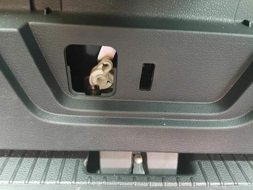

Habe heute die Notöffnung der Heckklappe vom Innenraum aus betätigen wollen, da ich die Batterie ausgebaut und extern geladen habe. Da ist der weiße Plastikhebel siehe Schelle.m bild 1 nach ganz leichtem Druck mit den Händen abgebrochen.
Diesen Hebel musste ich doch betätigen (nach links drehen) für die Notöffnung oder?
