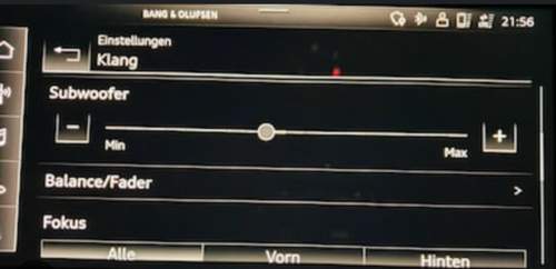

Ich fummel eigentlich nicht so oft an den Einstellungen rum, hatte jetzt aber eine längere Fahrt und war auch unzufrieden. War überrascht, dass ich gar keine richtige Balance-/Fader-Einstellungen habe. War das schon immer so?
Dachte, dass ich so ne Spot-Anzeige habe mit Blick von oben auf die 4 Sitze. War das nur beim 8V mit den audi sound system so?

Diese Grafik gibt es definitiv, zumindest beim B&O.
Auf Balance/Fader drücken und der Innenraum erscheint.
OK, danke, dann habe ich es wohl einfach übersehen. Ich schaue nachher mal.
