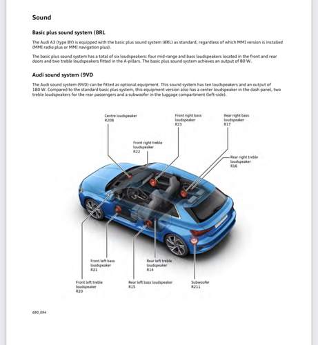

Hattest du das Gitter ab?
Also wohl doch zwei LS, wie auch immer, morgen schau ich mir das an und wenn ich zu keinem Ergebnis komme, fahre ich zum Händler, der ist eh ums Eck bei mir also kein großer Aufwand.
Ich könnte mir vorstellen, dass die obere Blende entweder nur Zierde ist, weil hinten dort die Hochtöner sind, oder es ist für das ASS. Gibt es davon auch Bilder von Audi ?
Gefunden. Dort sind sie aber auch leer.
@TheDelta schrieb am 28. Dezember 2023 um 20:26:42 Uhr:
Die Bilder aus dem Audi Media Center:
https://www.audi-mediacenter.com/.../audi-a3-sportback-90666
https://www.audi-mediacenter.com/.../audi-a3-sportback-90688
Danke für die Bilder. Das erklärt was ich mich schon vor einigen Monaten hier im Thread gefragt hatte: warum aus dem oberen Teil in der Tür kein Ton kommt und man diese starke Frontwirkung hat. Da ist schlicht nichts dahinter.
