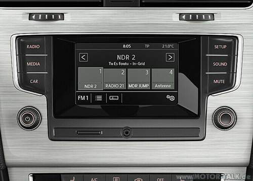

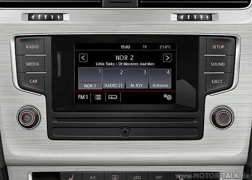

Hat Jemand Bilder davon?
Bild 1: Composition Touch: SD-Card-Anschluss und AUX-IN im Display integriert
Bild 2: Composition Colour: Wie Touch, jedoch zusätzlich mit CD-Laufwerk und hinteren Lautsprechern
Erst ab Composition Media bzw. Discover Pro befinden sich das CD- bzw. DVD-Laufwerk sowie die SD-Card-Slots in der Zentraleinheit im Handschuhfach. Der AUX-IN-Anschluss sitzt dann zusammen mit der USB-Schnittstelle in dem Fach vor dem Schalthebel.

Von welchem Radio redest du denn? Das Composition Touch hat z. B. keine Zentraleinheit im Handschuhfach.

Ich meine schon das Composition Media (bzw. ab diesem). Bilder hätte ich gerne vom Handschuhfach und vom Ablagefach vor der Schaltung im offenen Zustand mit Blick auf die jeweiligen Komponenten.

Dass die kleinen Radios des MIB-Entry keine Steuereinheit im Handschuhfach haben hattest du ja im GF-Forum schon erwähnt. Schön dass es jetzt mal Bilder von den Teilen gibt.
Jetzt wäre noch interessant wie die Teile von hinten aussehen, vielleicht sind die ja auch wie die bisherigen Radios im DIN-Format und haben nur eine grössere Front, da könnten die Nachrüstanhänger wieder was vom Aftersales-Markt verbauen ;)

Welche Teile? Das Display oder der Zentralrechner im Handschuhfach bzw. vom MIB-Entry?
Die Bilder sind aus dem Konfigurator, leider ist da kein Bild vom Composition Media zu sehen (man sieht dort nur das Discover Pro).
Jupp, die Entry-Systeme sehen aus wie nen 1-Din Gerät mit viel zu großer Blende nach oben. Nur DIN ist das IMHO nicht, wird ja auch nur noch verclipst. Also nen Standardschacht steckt da nicht hinter.

Habe heute mal geschaut. Die Entry Systeme sind eigentlich 1-DIN Geräte mit vorgebautem Display. Dahinter verbirgt sich theoretisch ein DIN-Schacht, allerdings ohne jegliche Befestigungsmöglichkeiten für einen DIN Einschubschacht. Auch ist der Schacht bei den höheren Radio/Navisystemen belegt. Man müsste also gezielt ein Entry kaufen, um den Schacht nutzen zu können. Allerdings nur mit viel Umbaumaßnahmen.
Die Frontblende ist ein Teil mit den Mannausströmern in der Mitte und kommt über das Radio, also nicht fest verbunden und Fahrzeugspezifisch.
Bilder von den Geräten im Handschuhfach sind aber recht unnötig, das sind Kästen in DIN-Format mit Öffnungen je nach Ausstattung. (Also CD/DVD, SD1-3). USB ist extern in der Mittelkonsole.
