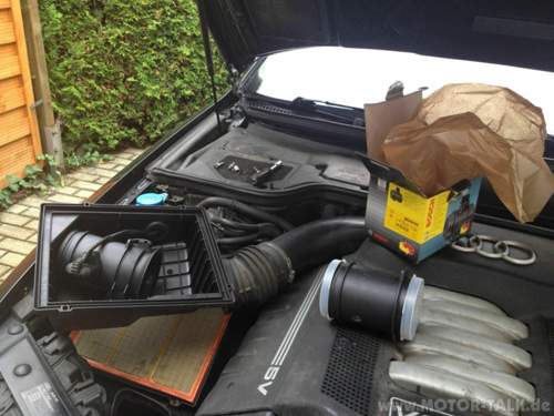

Servus,
nachdem Stefan von so sensationellen Ergebnissen mit seinem neuen LMM berichtet, bin ich gleich zum KFZ-Teile-Dealer vor Ort geschlappt und habe mir einen neuen besorgt. Kostete 90 EUR von Bosch, 15 gäbe es wieder zurück, wenn ich den alten bringe...
Vorher, als es mal kurz nicht regnete, schnell den LMM getauscht. Die anschließende hoffnungsvolle Bewegungsfahrt ergab:
Ein neuer LMM ist doch nicht das Allheilmittel, mein AQF/5HP24 ruckelt munter weiter vor sich hin.
Nach diesen niederschmetternden Ergebnissen geht der neue LMM wieder soröck, bekomme dafür keine 15 EUR fürs Altteil. Ich denke, dass ich mich jetzt mit dem Ruckeln anfreunden werde, vielleicht trinke ich heute Abend ein Bier mit ihm 😁

Original geschrieben von Dusty135
So, ein kleiner Nachtrag: Ich habe vorhin meinen neuen Bosch-LMM bekommen, fix eingebaut und eine große Testrunde, Stadt, Land und AB gedreht. Das ruckeln ist komplett weg, berg hoch oder runter im 4 o. 5 Gang, völlig egal. Das Auto fährt das erste mal seit ich es habe genau so wie ich es mir immer gewünscht und auch vorgestellt habe. Das Getriebe schaltet super sauber und super weich, teilweise bekommt die Gangwechsel gar nicht mit, wirklich top. Bin absolut begeistert.
Auch hätte ich nie erwartet oder gedacht, das ein nicht richtig sauber funktionierender LMM derart tiefgreifende Auswirkungen haben kann.
Bezugnehmend auf meine in den letzten 3Jahren gemachten Erfahrungen und Versuchen zur Abhilfe, kann ich wirklich jedem der glaubt er könnte ein Problem mit dem Getriebe haben, nur raten, den Stecker dieses
verfluchten LMM zu ziehen und zu testen was das Getriebe macht. Das gilt auch für den Fall das man sich schon einen neuen LMM zugelegt hat und glaubt damit sei die Sache erledigt. War bei mir ja auch so!
In diesem Sinne, viel Erfolg.
Gruß Stefan
