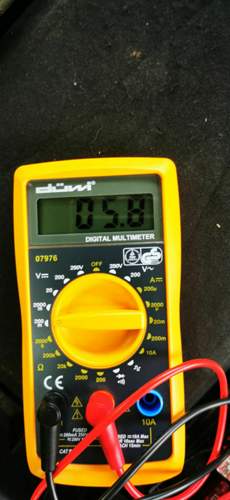

Habe nun direkt nach dem verriegeln des Autos an Sicherung F7 im Motorraum 5,8 mV anliegen.
Edit: F7 sollte laut Bordbuch Radio/Navi sein
5,8mV ???
Spannung gemessen gegen was, den Pluspol der Batterie? Dann wäre das der Spannungsabfall durch Messgerät und dessen Kabel. Oder hast das Multimeter auf Wechselspannung eingestellt und es zeigt den Wechselspannungsanteil an?
Ein Verbraucher hat eine bestimmte Leistung (P). Diese wird errechnet aus Spannung (U) x Strom (I). Die Spannung weisst ja, um die 12V. Interessant ist nun der fliessende Strom. Und den musst messen, anders gehts nicht und zwar frühestens 15min nachdem du das Auto abgestellt hast --> Zündung aus, Schlüssel raus, Türen zu, Motorhaube auf und dann NICHTS mehr anfassen, so dass es wirklich in den Schlafmodus geht.

Also ich habe nun gemessen. Ich hoffe ich bin richtig vorgegangen.
Ich habe das Schloss vorne manuell verriegelt da ich ja an der offenen Haube arbeite.
Dann habe ich den pol abgeklemmt und mein multimeter dran gehalten (habe leider aktuell keine klemmen da).
Dann habe ich bzw mein kleiner Helfer verriegelt...
Multimeter stand auf 10A. Es ging stetig runter von über 2 ampere bis es dann nach kurzer Zeit immer zwischen 0.01 und 0.02 ampere gependelt hat...
Ich habe noch eine Stromzange bestellt. Die erleichtert das ganze ein bissl aber kommt leider erst morgen...
