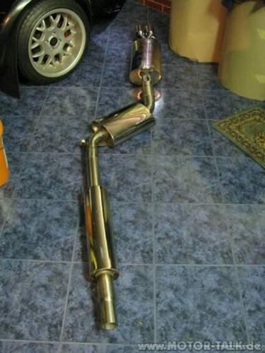

Bild von Hartmann im Anhang:
Die älteren Remus hatten keine metallisch-glänzenden Schalldämpferkörper, zumindest nicht der ESD. Ich habe hier einen 16V-ESD mit 2x90mmEndrohr von Remus, der in Farbe und Form absolut der Hartmannanlage entspricht.
ESD und VSD sind von den äusseren Maßen absolut identisch.
Bei deinen gelinkten Angeboten kannst du dir genau die ESD und VSD als Bild vergrössern. Die sind bei beiden Remus-Anlagen identisch.
Wenn du auf dieser Seite
http://www.sportauspuff-direkt.com/.../index.html?...
nach unten zu Sebering scrollst, dann wirst du sehen, daß auch hier (bis vielleicht auf die Endrohre) alles identisch ist.
Weshalb die Remus wild label weniger kostet, weiß ich nicht.
Was mich allerdings etwas stutzig macht, ist daß bei den Remusanlagen stets "Edelstahl" steht, während man bei den gebrauchten Anlagen von Hartmann auf ebay oft starke Rostschäden sehen kann. Dasselbe gilt etwa für die Flansche an den späten von Hartmann bei Remus gebauten Fächerkrümmern. Es kann sein, daß die Hartmann-Anlage zeitweise nicht Edelstahlqualität hatte.
Allerdings schreibt Reinecke ausdrücklich "Edelstahl", was seinen Grund auch darin haben könnte, daß es teurer gekommen wäre, für eine in Kleinserie produzierte Nachfertigung extra noch einmal minderwertigeres Material einzukaufen, weshalb man gleich dieselbe Qualität wie für die Remus-Produkte verbaute. Letzteres sind allerdings nur Vermutungen von mir. Fakt ist, daß mein alter Remus-ESD keinerlei Rostansätze hat und alte Hartmann-Anlagen verschiedentlich stark mitgenommen sind, wobei sie meist immer noch überdurchschnittlich gut, allerdings niemals in einem Zustand wie eine alte Gillet-Anlage sind.

Original geschrieben von Kaisers Bester
@dodo32, mit H&B hab ich schon meine Erfahrungen gemacht. Preislich sich sie die besten aber qualtitativ nicht. Ich würde mir keine Anlage dort bauen lassen. Im März lässt ein Kumpel von mir sich dort ne Anlage für seinen Mustang bauen. Mal sehen ob mich das überzeugt.
....warum warst Du nicht zufrieden?
@ Websifus: interessanter und guter Beitrag. 🙂 Es gibt verschiedene Edelstähle...., ist alles eine schwieriege Kiste. "Wir" sollten drann bleiben..., warscheinlich tauschen wir irgendwann Auspuffanlagen untereinander aus. 😉 Man kann halt leider nur schwer einschätzen, was man wirklich bekommt. 🙁 Mein Hartmann Topf dürfte so um 97 gefertigt worden sein..., bislang rostfrei. Der Krümmer ist gute 15 - 18 Jahre alt...., wurde auch schon geschweißt. Die anderen Komponenten sind makellos..., obwoh der Vor-vorbesitzer auch im Winter gefahren ist...

@websifus, wie schon weiter oben erwähnt kannst du nicht an der äusseren Form fest machen ob die SD´s tatsächlich gleich sind. Das sieht man nur anhand der Typ-Nr. der SD´s. Remus-Sebring hat ab 2001-2002 die Produktion auf Edelstahl umgestellt. Wobei meist nur die Hülle aus Edelstahl ist und die Innereien meist aus normalem Stahl. Je nach Charge/Baulos sind die Halter/Flansche aus Edelstahl oder Stahl. Wobei die Stahl-Qualität sehr schwankend ist. Grundsätzlich kann ich aus eigener Erfahrung sagen das die alten Stahltöpfe besser sind als die neueren Edelstahl Teile.
Auch das stimmt so nichtganz: Hartmann hat zB bei der Umstellung von 4-2-1-Fächer aus Supersprint-Fabrikation (HR 1950 F) auf den Fächer aus Remus-Produktion einfach dieselbe Seriennummer und auch das alte TÜV-Gutachten weiterverwendet, obwohl der Remus-Fächer unter anderem wesentlich dickere Rohrdurchmesser hat und auch der untere Teil nicht mit der Blechhülle ummantelt ist. Dieser Fächer soll zudem sogar noch bessere Leistungsdaten aufweisen (Tick mehr Leistung und besseres Drehmoment).
Unterschiede mag es sehr wohl hinsichtlich der Fertigungsqualitäten und der verwendeten Materialien gegeben haben. Doch ist das für uns von außen sicherlich nicht zu erkennen.
Letztlich ist die ganze Diskussion um die Leistungsunterschiede ziemlich "Wurscht", da sich die Anlagen in den wesentlichen Punkten eh alle ähneln:
- die Länge und die Rohrführung ist durch die Bodengruppe und die Befestigungspunkte sowie das Heckblecht (GL-Stoßstange) vorgegeben.
- Die Anzahl der Schalldämpfer ist stets gleich (solange es in Deutschland legal sein soll. Bei mir in Spanien kann ich zB den VSD durch das Ersatzrohr vom frühen ABF austauschen, da dieser eine EWG-Nummer hat. Das geht in D jedoch wohl nicht.)
- Der Durchmesser ist beim 16V auch stets gleich und mit 55mm eh schon üppig dimensioniert (PF=50, PG=45!!!, 2.9VR6=55mm). Mehr Durchmesser bringt nichts (im Gegenteil oft Leistungsverlust durch Verwirbelungen und ist erst über 210 PS an leistungsgesteigerten G60 zu erwägen). Alle seriösen Hersteller wie Remus, Hartmann, Sebering, Gillet, Öttinger, Supersprint, etc. beschränken deshalb den Durchmesser auf 55mm.
- Letztlich reduziert sich alles auf die Frage, ob die Schalldämpfer nach dem Reflektionsprinzip oder dem Absorptionsprinzip aufgebaut sein sollen. Die Reflektionsdämpfer sorgen für eine wirksamere akustische Dämpfung und werden bei Serienfahrzeugen bevorzugt. Die Absorptionsdämpfer haben leichte Vorteile hinsichtlich der Leistung (3-7%), haben dagegen jedoch einen etwas aufdringlicheren Klang. Regelmässig werden nur gut 3% Leistungsplus erzielt. Höhere Werte sind nur dort zu erwarten, wo die Abgasanlage gezielt vom Fahrzeughersteller zur Leistungsdrosselung eingesetzt wurde (etwa 1.6L TD + einige 1,6L Benziner). Die einzigen Möglichkeiten, bei Absorptionsdämpfern Änderungen vorzunehmen, sind die Zahl der Löcher in den Siebrohrern sowie die Zusammensetzung und die Menge der Dämmwolle, was beides bei diesen Dämpfern nur minimale Auswirkung auf die Leistung hat.
- Auch sollte man bedenken, daß einer Ein-Mann-tuning-Schmiede wie Hartmann einfach die technischen Möglichkeiten und die brainpower fehlten, um zu technisch bessern Lösungen zu kommen als die Weltmarktführer bei Sportabgasanlagen Remus/Sebering oder bei Fächerkrümmern Supersprint. Meines Erachtens nach hat Hartmann meist nur die verschiedenen auf dem Markt angeboteten Komponenten ausprobiert und entsprechend miteinander kombiniert.

1.) Liest du eigentlich auch das was DU schreibst? Dein zweiter Link ist die Hartmannanlage, vertrieben von Reinecke 😉😁
2.) Liest du eigentlich auch, was ICH schreibe? Ich schrieb:
Wegen Leistung ist jedoch stets das wichtigste dieser Fächer:
http://www.sportauspuff-direkt.com/.../...und_Jetta_II_bis_92.html?...
... wobei man auch hier keine Wunder erwarten sollte.
in dem Link gibt es den Fächer oder aber über Sandtler.de in Bochum.
Hartmann Senior ist vor ein paar Jahren gestorben. Damit wurde der Betrieb eingestellt, da die Ehefrau und der Sohn nicht über das nötige know how verfügten, um weiterzumachen. Die Lagerbestände an Abgasanlagen sowie deren Lizenzen für eventuelle Nachfertigungen wurden an Reinecke verkauft. Es hält sich das Gerücht, daß der Sohn von Hartmann mittlerweile auch versucht ins Tuning-Geschäft einzusteigen.
