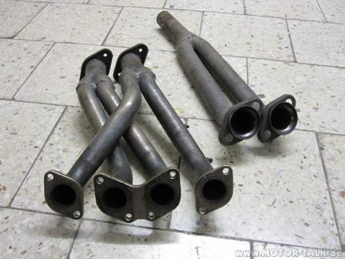

@websifus
kannst du (oder jemand anderes) hier erkennen ob das wirklich ein Remus ist ?
habe ich etwa 1994 von privat (aber ungebraucht) gekauft. Soll angeblich von Remus sein. Keine Nummer nichts drauf. Remus soll erst Jahre später das Teil mit Gutachten verkauft haben. Ich habe mir ein Supersprint Gutachten besorgt, das bisher noch niemand angezweifelt hat trotz fehlender Kennzeichnung.
Img-0114
Der Fächer ist aus Remus-Produktion, was an den Flanschen am Zylinderkopf sowie der Rohr-Form zu erkennen ist. Ich kann allerdings nicht sagen, ob der Hartmann-Fächer aus Remus-Produktion nicht vielleicht etwas dickere Rohre hat. Die aus Supersprint-Fabrikation sind absolut gleich. Doch habe ich auch einen Hartmann-Fächer für den 8V mit Supersprint-Design, dessen doppelflutiger Teil aus 2 50mm-Rohren besteht und in einem 50mm-Rohr endet. Dieser Fächer wurde wohl nur in Verbindung mit Hartmann-Leistungskits verbaut. Auch gab es ja bei Hartmann für den 3er später noch die Big-Sound-Systeme mit 70mm-Durchmesser. Leider ist über den Remus-Fächer absolut nichts im Netz zu finden, kein Forumeintrag und auch kein Bild oder pdf.
Hinsichtlich der Leistungsangaben von Hartmann habe ich ein wenig Bedenken: Die Abgasanlage für den 16v für sich wird mit +3kw angegeben, was meinen Erwartungen entspricht. Der Fächer mit 6 kw, was genau 1 kw mehr als beim alten Fächer aus Supersprint-Produktion wäre. Zusammen verbaut ergibt sich aber nur ein Plus von 7 kw. Diese Zahl ist für sich durchaus realistisch, da auch bei anderen Kombinationen an anderen Fahrzeugen nicht einfach nur die Leistungsdaten von Fächer und Abgasanlage addiert werden können, sondern ein leicht geringerer Wert erreicht wird.
Doch bekomme ich gerade hier beim 16V Zweifel, ob die Angaben nicht ein wenig nach Marketinggesichtspunkten manipuliert wurden. Man muß bedenken, daß der 16V der erste VW war, wo wirklich heftig das Tuning-Geschäft ins Rollen kam. Könnte es nicht sein, daß der Fächer aus Remus-Produktion nicht wirklich besser, sondern einfach nur genauso gut ist wie der aus Supersprint-Fertigung? Wo sollte denn bitteschön auch noch ein Leistungsplus von 20% gegenüber dem Supersprint zu erzielen gewesen sein? Die Rohrlänge ist absolut identisch, die Rohrführung auch und der grösste Leistungsgewinn kommt meiner Ansicht nach durch den Wegfall des Resonators. Wenn nun Hartmann von Supersprint zu Remus wechselt, so kann das durchaus auch nur durch kaufmännische Aspekte begründet worden sein. Damals gab es jedoch kein Internet und nahezu alle Kunden glaubten, daß Hartmann die Anlagen selber entwickelt hätte, womit er ja auch warb. Das neue Design musste folglich mit einem Entwicklungssprung begründet werden, der sich in einem zumindest in den Leistungsdaten ersichtlichen Leistungsplus niederschlagen musste, um den Schein zu wahren. Somit bekommt der Käufer des Fächers einfach 1 kw zuviel versprochen, während die Angabe für die Abgassanlage realistisch ist. Da wohl die meisten Käufer beides montieren liessen, gab es für diese wieder ein realistische 😉 Angabe von 7 kw. Wahrscheinlich ist jedoch, daß der Remus ein wenig anders klingt als der Supersprint, da die Ummantelung des unteren Teils beim Remus wegfällt.
Ich würde also halt das nehmen, was ich finde und nicht ewig nach einem Remus-Fächer suchen, weil der höchstwahrscheinlich keinen Deut besser ist als der von Supersprint.
