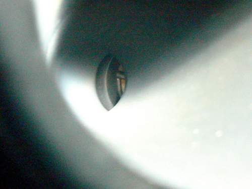

Als "Bonbon" für alle Zweifler noch ein "komisches" Bild von mir ins kalte Auspuffrohr,
wie ich meine -geschlossene- Klappe in der Garage sehe.
(Das war für mich eine nette Herausforderung, weil entweder ist das Kameraobjektiv
"im Weg", oder die Taschenlampe ...)
P1200554
@Rambello schrieb am 7. Oktober 2015 um 09:41:45 Uhr:
Nicht schlecht. Sieht aus, als ob Du Deinen Auspuff auch von innen reinigst, oder das Auto erst 3km runter hat 😉
Denke jedenfalls auch, dass die Klappe mehr macht als nur Sound, weil das wäre ja nur ein Gimmick.
Der Auspuff ist innen auch "dünn" total "Rußschwarz" - genau so wie der gegenüber.
Zur Zeit 18000 km.
Die 220-Lumen-Taschenlampe ist auf 25 cm halt so überaus hell.
