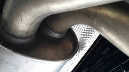

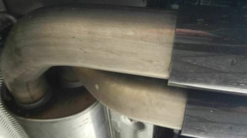

für einen Probefahrt habe ich gerade einen F31 (Facelift) zum Testen. 320d, Xdrive, Automatik, Sportline.
Nun ist mir aufgefallen, dass das Fahrzeug eine Auspuffanlage mit zwei Endrohren auf der linken Seite hat.
Bis jetzt dachte ich immer, dass die 320 er nur ein Endrohr links haben, oder lieg ich da falsch?
LG
Wolfgang

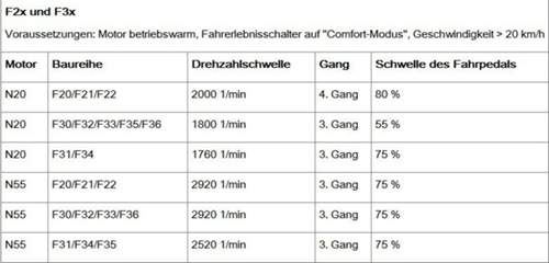

Hier mal eine Übersicht, wann die Klappe aufgehen muss/sollte.
Oeffnungsbedingung-abgasklappe

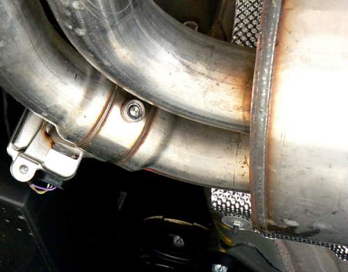

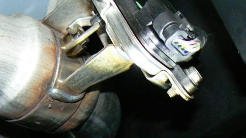

Wenn ich ins Rohr schaue, sehe ich von der Klappe nur ein ganz kleines Eck, ganz hinten nach der Biegung.
Außen sieht man aber sofort den "Betätigungsmotor". Hast du den auch nicht ?

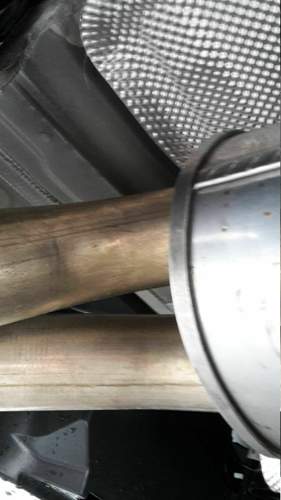

So, bin jetzt auch mal runter gekrabbelt und hab ein paar Fotos gemacht. Weder Klappe noch "Stellmotor" zu sehen.
LG
Wolfgang

Zitat von BMW:
Elektrische Abgasklappe
Die Abgasklappe ist am Abgasanlagenendrohr des Nachschalldämpfers integriert. Die Abgasklappe senkt den Geräuschpegel im Leerlauf und im Drehzahlbereich nahe dem Leerlauf. Dadurch wird der Mündungsschall in Sinne einer Komfortverbesserung für den Kunden reduziert. Die Reduzierung des Mündungsschalls beträgt ca. 8 dB.

Öffnet sich erst wieder (je nach Motor und Modell) zwischen 1760-3000U/min, min. 3. Gang und >20km/h, Fahrerlebnisschalter auf Comfort.
