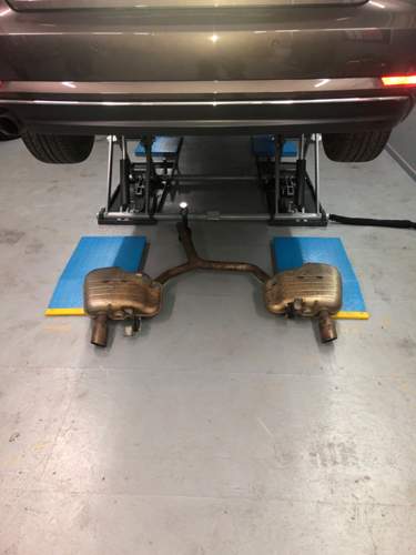

Hallo.
ich habe einen A4 mit nur einem Auspuff auf der linken Seite. Ich hätte nun aber gener 4. Also zwei auf jeder Seite (http://us01.i.aliimg.com/img/pb/405/458/914/914458405_744.jpg). Wie genau ist sowas möglich und ist das sehr kostspielig?
Habe absolut keine Ahnung davon und würde das sowieso dann von jemand anderen einbauen lassen.
oder Auto kaufen, wo von Hause aus zwei Endrohre bzw. vier dran sind.

Moin zusammen,
ich fahre den vFL 2.0 TDI 190 PS s-line und Doppelendrohr links.
Da ich schon alles an Chrom liquidiert habe, folgen nun noch zu guterletzt die Endrohre.
Habe nun bei Amazon was gefunden: https://amzn.to/3yWV2cA
Weiß jemand ob das passt?
Zudem soll der Umbau ja relativ easy gehen. Bekommt man das auch ohne Hebebühne hin?
Danke vorab.
Ob genau Die passen, weiß ich nicht - aber es geht. Hab das bei unserem 3l auch gemacht. Und es geht auch ohne Bühne.
Allerdings haben sich die Blenden nach der ersten AB-Etappe Regenbogenfarben verfärbt.

Falls hier jemand mit den Gedanken spielt, seinen 1.4er auf duplex umzubauen, ich hätte noch 2 Endschalldämpfer und einen S-Line Diffusor vom 2.0 TFSI abzugeben.
Schon erledigt 🙂

Ist das ein Akt die Auspuffanlage ab zu montieren oder geht das relativ Easy ? So wie das aussieht geht das ab Mittelschalldämpfer raus.

Nur so ein Gedankenspiel, wenn ich auf die Blindendstücke Auspuffblenden setze, bräuchte ich nur noch einen S4-Diffusor. Und fertig?

Hey ja das ist ab dem MSD, den lass ich original.. die anlage ist vom 2.0tfsi
Sind 2 schrauben zu lösen, mehr nicht..
