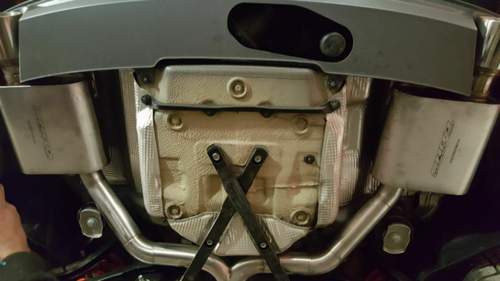

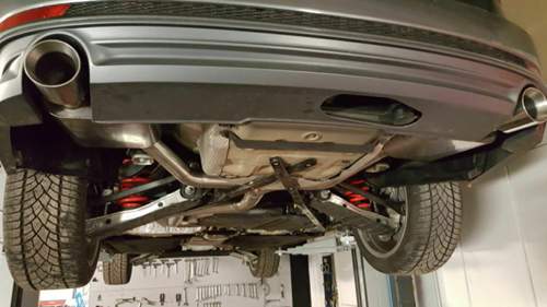

@LuckyPat schrieb am 15. Februar 2018 um 23:13:23 Uhr:
Hab's auch umgebaut und keine Probleme bei Garantie Ansprüchen. Muss halt eingetragen werden.
Super, danke für die Bilder.
Das ist der 1,4TFSI richtig?
Was hast Du denn für einen Auspuff verbaut, Marke/Anbieter?
Gab es da eine ABE dazu?
Was musste denn noch dazu gekauft werden?
=> Hitzeschutzverkleidung
=> Aufhängung für den zweiten Topf?
=> Diffusor vom 2,0TFSI
Werden die Metallstreben benötigt die in X-Form verbaut sind?
War der Austausch gegen die Serienanlage beim 1,4TFSI leicht?
Hast Du noch ein paar Bilder vom gesamtem Auto wo man die Auspuffanlage sehen kann.
Hab den 2l 190Ps welcher Serie links und rechts hat.
Die Anlage ist ab Mittelschalldämpfer in 76mm Edelstahl gefertigt und per Einzelabnahme eingetragen.
Ich tippe bei dem Fahrzeug auf einen Audi A4 Avant 2.0 TFSI Ultra :D
Abgasanlage auf eine Sonderanfertigung von Saro Exhaust mit einer Einzelabnahme
Edit: OH! ein bisschen zu langsam :D
Genau... Kumpel von mir
