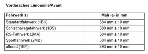

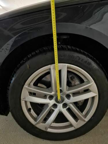

Zu dem ersten Punkt mit der Leergewichtslage, dass ist doch der Zustand des Fahrzeugs (unbeladen) auf einer ebenen Fläche, der Abstand zwischen Radnabenmitte und Kotflügeloberkante.
Ich war grade in der Garage und hab mal eben ausgemessen, sind bei mir 391mm. Habe das Standardfahrwerks, sprich PR Nummer 1BA, somit Federung/Dämpfung, Standard
Im Anhang die Werte der unterschiedlichen Fahrwerke, evtl. Interessant für andere.

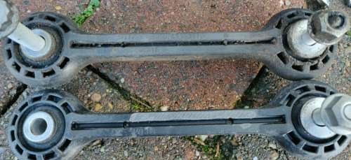

Ich habe welche von Lemförder genommen, sind 100% Erstausrüsterqualität, erkennt man an dem weggeschliffenen Audi Symbol 😉

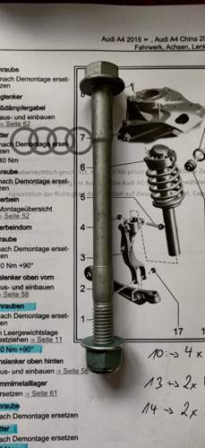

Was man noch benötigt sind die 4 Schrauben womit die Lenker mit der Karosserie verbunden werden. Da gibt es eine Änderung, warum auch immer, allerdings wurden mir die folgenden bei Audi verkauft:
N 912 216 01 M10x85 links 2 Stk.
WHT 008 666 M10x81 - M8x8 rechts 2 Stk.
Ausgebaut bzw. ersetzt habe ich aber definitiv 4 x N 912 216 01
Die lange Schraube inkl. Mutter ist ja bei den Lenkern immer dabei.

Ist das 'ne optische Täuschung oder ist der alte Querlenker von Audi länger als der neue?
Ja irgendwas stimmt hier nicht.
https://www.motor-talk.de/.../...ster-weggefraest-audi-i210331184.html
@spuerer
Kommt auf dem Bild falsch rüber, ist absolut identisch von der Länge bzw. des Stichmaßes.
@CAHA_B8
Das Bild ist trügerisch, hatte die beiden Teile direkt übereinander, die passen 😉
