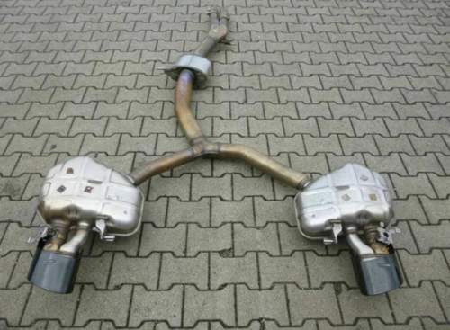

Moin,
hat schonmal jemand versucht oder es gar umgesetzt einen OEM RS4 B9 Auspuff an einen 2.0 TFSi zu bauen?
Die Frage die ich mir stelle, passt der Durchmesser? Passt die Führung?
Auf Bildern sieht die Führung, und die Halter identisch aus.
Es handelt sich um einen A4 Avant 2.0 TFSi Quattro.
Bitte keine Grundsatzdiskussion über die Sinnhaftigkeit oder Legalität. Es geht nur um die Frage ob die Anlage vielleicht doch irgendwo garnicht passt....
Klangtechnisch wäre sowieso alles eine Steigerung...

Hättest mal lieber die Auspüffe übereinander legen sollen.
Die Rohrdurchmesser beim Endschalldämpfer sind definitiv nicht die gleichen. RS 4 ist wesentlich größer.
@Guenni266 schrieb am 18. Mai 2020 um 20:26:19 Uhr:
Das stimmt, sehe ich jetzt auch. Würde eine Anlage ab Mittelschalldämpfer verbauen, sodass nur eine Reduzierung nötig wäre... jetzt bleibt nur noch die Frage ob die Rohrführung identisch ist

Rohrdurchmesser vor Mittelschalldämpfer:
A4 = 65mm
RS4 = 2x 65mm
@ReneeW schrieb am 18. Mai 2020 um 20:52:39 Uhr:
A4 = 65mm
RS4 = 2x 65mm
Wenn ich das Bild oben so betrachte ist es aus dem MSD erstmal ein Rohr, dass sich später weiter in 2 teilt. Also gehe ich davon aus, dass ein Einbau möglich sein muss...
Ich würde da aus zwei einen machen und ab dem „Y“ auf die RS Anlage gehen!
Du kannst doch auf einfach vor dem MSD eine Schelle (oder geg. ein Reduzierstück) verbauen? dann ist MSD, Rohre und ESD vom RS4 aber der Stelle vor dem MSD.
Also ich kann mir nicht ganz vorstellen , das Audi für die gerninge Stückzahl der RS einen "extra" Unterboden konstruiert, ich denke das passt von der verlegung 1:1, aber 100% kann dir das nur beantworten wers getestet hat :) (dann bruachst eben 2 Schellen mehr, das kostet auch nicht die Welt...)
Ich würde auch vor dem Mittelschalldämpfer schon auf den RS4 anpassen, dann hast du auch dort den großen Durchgang.
Deswegen habe ich auch die Durchmesser vor MSD hier beschrieben. Ich schätze mal aus der Ferne das der Durchmesser vom RS4-MSD bei 75 - 80mm liegt. Also wenn schon groß, dann so bald wie möglich.
