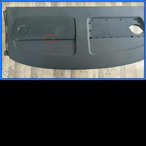

Hier aus dem Forum meinte einer das die Gitter vom B&O Soundsystem beim Ausbau zu 99% abbrechen....
Kann mir jemand Tipps geben wie ich das vermeiden kann?
gruß
welche ecke ist egal- meist linke seite AUSSEN - da hängt der clip recht fest und das gitter reißt ein

kann berichten, dass die Gitter auch ohne zu brechen, ausgebaut werden können 😁 Habe vorsichtig mit dem Hebelwerkzeug auf der Seite zum Fahrzeuginneren angefangen und es langsam entlang geführt. Ging wunderbar 😎 Habe beide Gitter beschädigungsfrei rausbekommen.

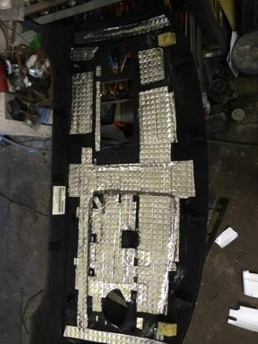

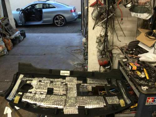

Ja Stefan, über den b&o sub hatten wir ja schon diskutiert, hatte es ja mit einem anderen chassis gelöst bekommen. Habe dann auch heckablage und die hutablage selbst gedämmt mit alubutyl, ergebnis hat sich für mich sehr gelohnt.
Hier noch ein paar bilder für die die es interessiert

Sieht gut aus!

erstmal wollte ich mich für dieses Thema und der Anleitung bedanken. Hat mir beim Ausbau sehr weitergeholfen. Habe eben die Hutablage und den Subwoofer erfolgreich ausgebaut und werde mich morgen an die Dämmung machen. Falls ich es richtig verstanden habe mit den Gittern, dass die Clips IMMER abbrechen, dann muss ich dem widersprechen. Von Vorne schien es mir unmöglich das Gitter ordentlich herauszuhebeln. Dann habe ich es mittig von hinten (in Richtung Heckscheibe) probiert und nur leicht angehebelt. Dann meine Fingerspitzen leicht drunter gebracht und Druck ausgeübt. Dies in beide Richtungen und dann mich nach Vorne gearbeitet. Dabei ist kein einziger Clip gebrochen und ich benötige keine neuen Gitter. Hoffe ich kann damit Anderen, die das ebenfalls vorhaben helfen.

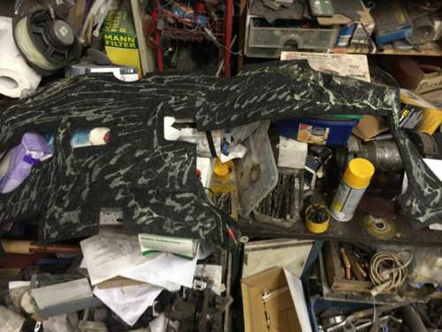

Ich hätte noch eine Frage bezüglich der Hutablage. tommy34130 hat die Abdeckung und auch das Karosserieteil gedämmt!? Ist es nötig auch die Abdeckung selbst zu dämmen?
Am besten beides. Um Vibrationen entgegen zu wirken.
Hatte heute begonnen die Hutablagenabdeckung selbstbzu dämmen so wie es tommy34130 auch gemacht hat.
Aber dadurch das es Stoff ist klebt es gar nicht mal so toll und an Kanten habe ich die Befürchtung, dass es zu mehr Vibrationen führen würde.
