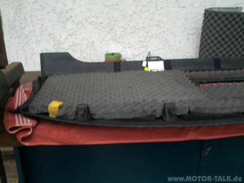

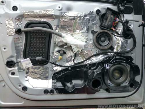

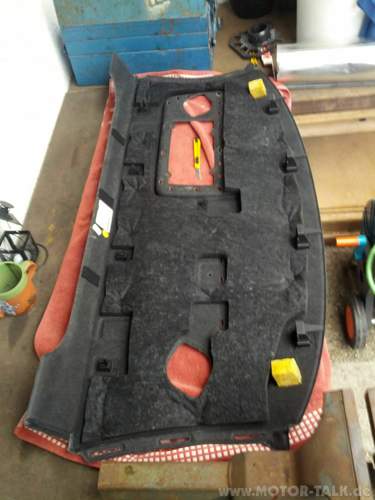

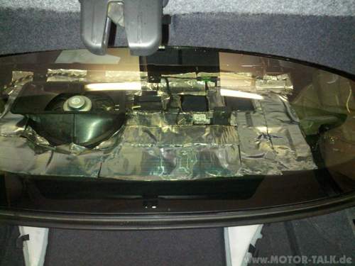

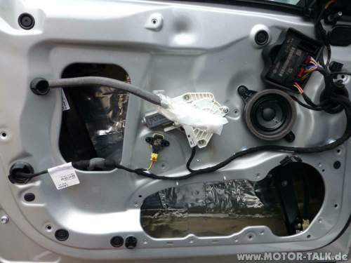

So, nun habe ich auch die Dämmaktion (Hutablage und Türen) hinter mir mit Alubytyl (2,25mm dick) Die Hände sind zwar komplett zerschnitten 🙁 aber dafür hört es sich jetzt gut an 😉
Zusätzlich habe ich die Hutablage noch mit einer Schaumstoffmatte gedämmt.
Zum Thema Boxengitter: Das erste ging raus, ohne kaputt zu gehen und auch nicht sonderlich schwer (habe von hinten ausgehebelt, also von Richtung Heckscheibe) und war dann voller übermut bei der zweiten etwas zu schnell und "bäng" abgebrochen 😰
Also neues Boxengitter kaufen (60€) aber garnicht so einfach, wenn es 10 unterschiedliche Farben gibt + unterschiedliche B&O-Ringe dazu 😠 (Wurde anhand der FZG-Nr. bestellt, aber der B&O-Ring war schwarz 🙁 meiner ist aber glaub Stahlgrau oder was weis ich, klar sieht schwarz auch gut aus, aber 2 unterschiedliche geht ja mal garnicht. also vorsichtig den Ring umbauen [habe ich gemacht] oder eine 2 Ablage für 60€ in der passenden Farbe bestellen [ich hätten dann das andere auch in schwarz bestellt])
--> Achtung, der Umbau des B&O-Ring ist nicht ohne, das Teil kann ebenfalls wieder brechen, also Vorsicht!!
Alubytyl auf der Hutablage
Hutablage Original
Schaumstoff

Hast Du noch Bilder von den Türen, wo da jetzt alles Alubutyl verklebt ist? Habe im A6 mit der Fahrertür angefangen und zwar innen (da wo die Scheiben runtergehen) und zwischen Tür/Türverkleidung ...
Die Tür klingt jetzt wie Franz Jäger Berlin 😛
P1040551
P1040553
wie wer???? 🙂
Türen habe ich so gemacht wie Scotty18 in seinem Blog, aber Bilde habe ich keine gemacht.

Hat vielleicht jemand eine gute Anleitung auf deutsch, wie ich die Ablage ausgebaut bekomme? Die in Scottys Block kenne ich, aber my English is not good enough für die kleinen Details 😁
Säulen ausbauen
dazu Airbag Symbol rausziehen
dann D-Säule demontieren nach innen hinten
Lautsprecher Blenden raus (vorsichtig in 50% der fälle brechen die)
B&O Blenden liegen bei über 50€ stück 😉 - hab noch 2 da bei bedarf *G*
dann schrauben raus
dann hutablage nach vorne rausziehen (erst ist geclipst)
