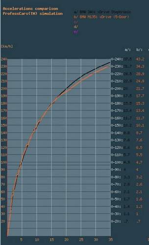

Stimmt, die Leistung liegt früher an und ist auch noch geringfügig höher. In Verbindung mit der besseren Aerodynamik kommt er obenraus besser weg, untenraus ist der 1er des Gewichts halber im Vorteil. Am Getriebe hat sich nichts geändert, zumindest gibts bei ZF nix neues zu lesen. Die Achsübersetzung beim 1er ist allerdings kürzer als beim 3er.
Rein rechnerisch sollte er trotz allem aber nicht auf 17 Sekunden kommen sondern eher um die 20. Für 17 Sekunden brauchs schon mehr Leistung. Insofern kann man ziemlich sicher sein, dass hier ein Wagen mit deutlich Mehrleistung getestet wurde. Siehe Bild unten.
Vs
