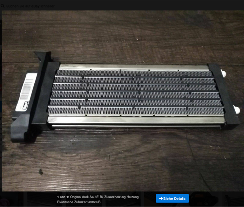

Glühstifte gibts glaube ich nicht mehr. In meinem B7 gibts einen elektrischen Heizer, der die Luft erwärmt:
https://www.google.de/imgres?...
1
Weißt du zufällig, wie viel Leistung der elektrische Wärmetauscher hatte?
Nee, leider nicht. Aber ein User im 4F-Forum sprach von bis zu 1 kW:
https://www.motor-talk.de/.../zuheizer-frage-t2498056.html?...
Das wären bei 14 Volt ca. 70 Ampere. Also eine Leistung, die der Generator bei den Standgasdrehzahlen noch schaffen könnte.
