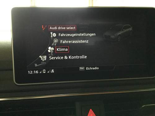

Hi an alle!
Ich fahre einen Audi A4 B9 2.0 TDI mit großer Klimaanlage. Im Winter musste ich nun feststellen, dass der Wagen mindestens 5 - 10 Minuten braucht, bis warme Luft aus den Düsen kommt und die Sitzheizung warm wird. Ist das bei euch anderen auch so?? Hab mich nur gewundert, selbst bei unserem Smart geht das schneller...
Danke und liebe Grüße,
Sven

ja den Zuheizer mußt du manuell einschalten. Die Öltemperatur hat mit der Heizung nichts zu tun, funktioniert ja über den Wasserkreislauf!
Das ist schon klar dass das damit nix zu tun hat. Mir kommt es nur recht lange vor im Vergleich zu den anderen Autos die ich hatte.
Und wie wird der Zuheizer eingeschaltet?
Es gibt nur eine , Automatik an, du setzt ein Häckchen mehr nicht. Alles andere wird dann über die Aussentemperatur bzw. die Kühlwassertempeatur geregelt.

Ah okay, herzlichen Dank. Es gibt eine Option unter Einstellungen --> Klima, die habe ich nicht im Kopf, ist aber genau so wie die Umluft Automatik aktiv bei mir ..

Bei der manuellen Klima bei Minus 4 Grad mit eingeschaltetem Zuheizer ca. 2 min bis warme Luft kommt beim 2.0TDI
Kann man den Zuheizer selbst ein und ausschalten?!
Das würde mich auch interessieren. Wenn ja in welchem Menü?
ja den Zuheizer mußt du manuell einschalten, Fahrzeugeinstellungen glaub ich!
wie oben geschrieben, ich glaub das Menu heißt Fahrzeugeinstellungen
