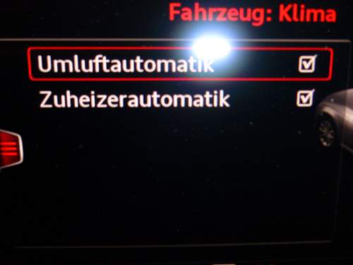

ja den Zuheizer mußt du manuell einschalten. Die Öltemperatur hat mit der Heizung nichts zu tun, funktioniert ja über den Wasserkreislauf!
Das ist schon klar dass das damit nix zu tun hat. Mir kommt es nur recht lange vor im Vergleich zu den anderen Autos die ich hatte.
Und wie wird der Zuheizer eingeschaltet?
Es gibt nur eine , Automatik an, du setzt ein Häckchen mehr nicht. Alles andere wird dann über die Aussentemperatur bzw. die Kühlwassertempeatur geregelt.

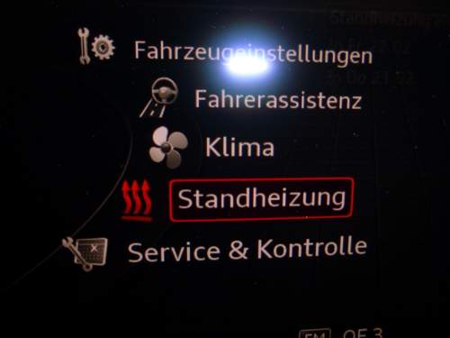

Beim Verbau der Standheizung entfällt der Luft PTC im Klimagerät, die Zuheizfunktion wird über die Standheizung realisiert. Soweit ich weiss gibts den Luft PTC (müsste nochmal nachfragen da ich da nichts direkt mit zu tun habe) in 1kW und 1,5kW Leistung, Verbau ist glaube ich ländergesteuert.

Das bezweifle ich eben,das die Zuheizungsfunktion über die Standheizung realisiert wird.
Mein Fahrzeug hat ja eine Zuheizungsautomatik,wenn ich aber die Standheizung nicht einschalte ,müsste man ja im Klimabedienteil erkennen können,das bei kalten Temperaturen ,sich selbstständig die Standheizung einschaltet

@urq: Die Anzeige im Klimabedienteil ist ne reine Softwarefunktion, die Standheizung kann laufen auch wenn das Symbol nicht aufleuchtet, tut sie auch.
PS: Wenn du bei kalten Temperaturen nur eine kurze Strecke fährst, unter 5km, hörst du beim abstellen des Fahrzeugs die Standheizung nachlaufen. Riecht man beim Diesel auch. Sie sitzt vor dem rechten Vorderrad, achte mal drauf.
