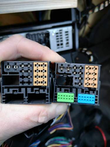

habe es nun geschafft alles einzubauen und bin begeistert. Die originalen LS können sehr gut spielen, wenn sie ein gutes Signal und ein wenig mehr Leistung bekommen. Aber alles von vorn.
Ausgangsbasis:

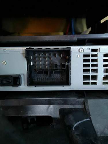

Audi A4 B8 Avant mit ASS und dem MMi3G Plus (das große mit HDD, 5.1 DVD, SIM+Telefon).
Im Folgenden seht ihr zwei Bilder von der MMI-Box hinten links im Kofferraum:
https://data.motor-talk.de/.../...lus-overview-8531100046870796490.JPG
https://data.motor-talk.de/.../...-plus-detail-4485979400279078361.JPG
Da mein oberstes Gebot war, dass ich am Auto nichts zerschneide habe ich mir nun eine Quadlock-Verlängerung gekauft. Diese habe ich beim großen Online-Versandhandel nahe des Amazonas bestellt
Denn mit Hilfe der Quadlock-Verlängerung war ich nun in der Lage die, bereits durch das MMI verstärkten Signale, welche an die LS gehen, in den Audison AP 8.9 zu leiten. Dieser hat bereits High-Level Eingänge. Danach werden die Signale vom Audison AP 8.9 wieder in die Quadlock-Verlängerung geleitet und so zu den Lautsprechern (FS, HS, Center, Sub).
Einziges Problem - bei der Quadlock-Verlängerung gab es einen Steg, welchen ich wegfeilen musste, da dieser sonst nicht in den Quadlock-Stecker vom Audi passte. Siehe nächstes Bild - und übernächstes Bild mit dem korrigierten Adapter:
https://data.motor-talk.de/.../...lock-problem-7588337153491764576.jpg
https://data.motor-talk.de/.../...ualock-fixed-2289980687281144615.JPG
Damit hatte ich die Basis und nun musste alles verkabelt werden. Dazu brauchte ich zuerst eine Pin-Belegung des Quadlock-Steckers. Diese will ich euch nicht vorenthalten. Hier zwei Pläne, die beide das gleich zeigen:
https://data.motor-talk.de/.../...9b218f327793-4019011542511487522.jpg
https://data.motor-talk.de/.../...5629905129269-123156134089041882.jpg

So ganz Plug and Play war die Quadlock-Verläungerung allerdings nicht. Ich musste, wie auf der ersten Seite von mir beschrieben, etwas am Stecker pfeilen.

Wie @real_Base hab ich die Helix über dem original Verstärker eingebaut.
Als Adapter empfiehlt Audiotec Fischer den PP VAG 2.6
Der passte leider nicht plug & play wie beschrieben.
Ich musste für 2 Pins, die im Auto vorhanden sind, im Stecker die Öffnungen etwas aufbohren.
Im quadlock des Adapters sind 3 kleine Stecker eingeklipst, wovon ich den weißen entfernt habe, da Fahrzeugseitig ein Blockade steg drin ist.
Kann natürlich bei anderen anders sein.

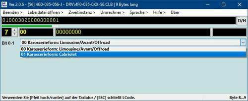

Du hast auf der ersten Seite geschaut wo ich beschrieben habe wie man per Codierung ein sauberes lineares Signal bekommt? Auf Seite 2 diskutieren wir sogar ausführlich darüber 😉
