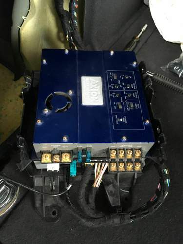

Nun ging das werkeln los - hier die Audison AP 8.9 mit meinem Quadlock-Kabelbaum. Ich nutze dabei die ersten sechs Kanäle der Audison als Eingänge wie folgt:
Kanal1: FS links
Kanal2: FS rechts
Kanal3: HS links
Kanal4: HS rechts
Kanal5: Center
Kanal6: Subwoofer
Die Ausgänge habe ich wie folgt verkabelt:
Kanal1+2 - gebrückt@4Ohm: FS links - 130W
Kanal3+4 - gebrückt@4Ohm: FS rechts - 130W
Kanal5@4Ohm: HS links - 35W
Kanal6@4Ohm: HS rechts - 35W
Kanal7@4Ohm: Center - 35W
Kanal8@2Ohm: Subwoofer 65W
Und hier die Audison AP 8.9 und der Kabelbaum:

Die Audison AP 8.9 direkt über der MMI-Box mit einer kleinen Halterung installiert wie folgt:
https://data.motor-talk.de/.../...-8-9-overview-999401223302165109.JPG
https://data.motor-talk.de/.../...-8-9-detail1-4556523741174461936.JPG
https://data.motor-talk.de/.../...-8-9-detail2-4078481149188530413.JPG

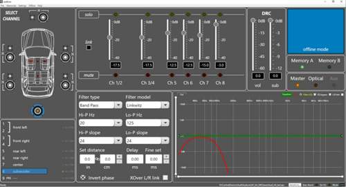

Dann ging es zum Setup - das schöne ist, dass die Audison mit einer CD mit genormten Signalen geliefert wird und man diese im CD-Spieler des A4s abspielt und die Audison genau misst, was da ankommt. Daraus kann sie eine Kurve errechnen, so dass die Beschneidung am Frequenzgang vom MMI so gut es geht ausgebügelt wird. Hier ein Paar Bilder von den Kurven, wie sie rein kamen (FS und HS waren fast identisch):
https://data.motor-talk.de/.../10-de-eq-ls-884697493822147953.png
https://data.motor-talk.de/.../11-de-eq-center-4326630471064095027.png
https://data.motor-talk.de/.../12-de-eq-sub-8153253786645565743.png
Fazit:
Ich bin begeistert. Das FS kann echt tief runter spielen und bleibt sauber. Den Sub habe ich noch gar nicht so richtige eingestellt, wird aber noch gemacht. Und die grausamen klirrenden Höhen hat der De-EQ bereits fast gebändigt.
Im WE gehe ich noch ins Feintuning.

Ich habe mal ein Screenshot der Audison-SW angefügt mit meiner Konfiguration im Demo-Modus geladen (also kein DSP angeschlossen). Im oberen Bereich kann ich jeden Kanal einzeln steuern bzgl. Level. Zum Testen kann ich auch einen Kanal auf Solo (also nur der allein) oder auf Mute stellen. Das kann man dann im Auto alles in Echtzeit einstellen und hört sofort das Ergebnis.
Pro Kanal lässt sich dann in einem anderen Menu noch die Eingangsempfindlichkeit einstellen. Unten rechts siehst du die grafische Kurve für den derzeit aktiven Kanal. Da kannst du dann Punkte setzen und diese nach oben und unten ziehen, um so den Frequenzverlauf anzupassen (im Screenshot habe ich für den Basskanal leider keine Anpassung mit drin). Wie viele Punkte man setzen kann habe ich nicht im Kopf. Aber man hat pro Kanal einen eigenen EQ.
Ich glaube das kann die Helix aber auch.
Ach ja - der Subwoofer, wenn man ihn dann eingestellt hat, der kann sogar Bass abspielen :D
Ich habe ihn bei mir im Einsatz und er Unterstützt das Frontsystem bei mir echt gut. Klar - auch er ist kein Pegelmonster aber er kann mehr als man in der Standard-Konfiguration glauben mag. Und er läuft bei mir nur auf einen Kanal - also nicht gebrückt.

Code:
Wäre eigentlich auch gar nicht anders möglich mit dem Sub, da dieser 2 Ohm hat und wenn ich den gebrückt an die Audison an zwei Kanäle angeschlossen hätte, dann würden diese Kanäle mit 1 Ohm laufen und dafür ist die Audison nicht freigegeben.
--> Ich lasse damit auch alle LS des ASS über den DSP laufen. Auch der Center wurde bei mir berücksichtigt.
Wegen der Freisprech - die läuft schon mit über den DSP. Der Ton kommt ja über die normalen LS. Diese war aber davor schon ein wenig leiser als die anderen Quellen, so dass hier die Lautstärke immer ein wenig aufgedreht werden musste. Und wenn man nun mit DSP das Level so einstellt, dass man bspw. bei 20 normal Musik hört wo es davor bei 10 der Fall war, dann hat man nicht mehr genug Reserve beim Telefonieren zum "aufdrehen". Ich habe es so eingestellt, dass ich mit Freundin normal bei 9-12 (ja nach Laune) höre. Wenn ich allein bin und ein wenig aufdrehe, dann bin ich bei 17-18 und ab 19-20 ist es laut. Bei 17-18 fangen aber bei bestimmten Frequenzen im Bassbereich die Seitenteile an zu vibrieren (es sind nicht die LS). Da könnte man noch über dämmen nachdenken.
Ich hatte mal kurz recherchiert was ein LWL-Adapter, welcher für das Audi-Signal kompatibel ist gekostet hat und habe das dann wieder fallen gelassen.
Und für die Audison gibt es auch ein Kabel für Audi - allerdings nicht um alle LS am Quadlock abzugreifen. Das war glaub nur für 2.1 (also Front+Sub) - ich habe ja ein 5.1 Kabel gebaut. Aber das kann man ja in Ruhe daheim vorbereiten. Hat mich ein Fernsehabend gekostet (ich saß dennoch auf der Couch und habe nebenbei gecrimpt, isoliert und geschnitten :D).
Den DSP muss ich per Kabel anschließen. Hat ein Mikro-USB-Kabel, welches ich auf 3 Meter verlängere, damit ich vorne auf dem Fahrersitz mit dem Laptop zum einstellen sitzen kann.

Ich habe auch noch vor eine kleine Endstufe einzubauen. Aber nur für vorne und Sub.
Klanglich reicht mir meins z.B.
Hinten ist es zwar etwas leise, selbst wenn man hinten sitzt, aber die Bühne soll ja generell Vorne sein.
Die Endstufe passt perfekt ins Rack.
An der Stelle saß ja der analoge TV Tuner.
