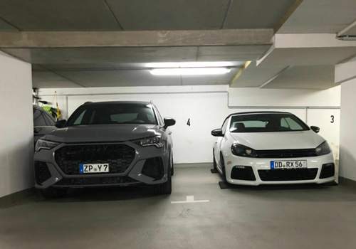

@Villa78
Hast du deinen RS Q3 tiefer gelegt? Oder täuscht das vom Foto?
Kürzeres Kennzeichen wäre nicht gegangen?😁 Top, mega!!
@a4martin. schrieb am 10. Oktober 2020 um 13:07:15 Uhr:
@Villa78
Danke für die Blumen! Nein, der RSQ3 ist original, mein Cabrio ist ein Airrider. 😉
