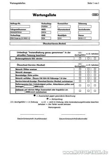

Und nun nochmal was zum Öl. Ich war eben bei meinem Dealer. Der hat mal so getan, als ob ich einen Ölwechsel für mein Auto machen wollte und dafür eine Wartungsliste erstellt. Der Schrauber würde demnach 7,6 Liter VW 504 00 einfüllen (siehe Foto). Das gibt es als 0W-30 oder 5W-30, aber nicht als 0W-20. Die Werkstatt hätte Shell Helix Ultra 0W-30 genommen.

Stehe gerade vor dem Problem, AZ München sagt 504 00 oder 507 00. Das wäre aber ein 0W-30 oder 5W-30. Habe den Öldeckel heruntergeschraubt und das Öl wirkt auch eher rehbraun als grün. Was stimmt denn nun? Weil diese Öle sollten angeblich auch nicht mischbar sein.
Eine Probe auf Papier wirkt auch eher braun.
Um das Thema abzuschließen, Auto bekommt 504 00 wegen LL, das Öl was ich reingieße ist Motul 8100 X-clean+ 5W-30. Mehr möchte ich dazu nicht mehr schreiben, denn wir haben ein 5K seitigen Ölthread den eh schon niemand mehr lesen möchte weil er so aufgeblasen ist. Wollte Euch nur an meiner Entscheidung teilhaben lassen.
