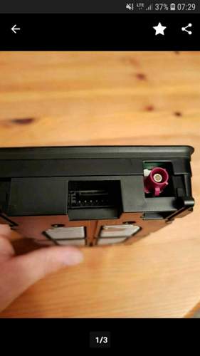

Moin,
ich überlege auch zur Zeit ob ich mir nicht doch die Phonebox nachrüsten soll. Das Interface ist schon umgerüstet, also auf MIB2. Ich bräuchte also nur eine Koppelantenne wie auf Bild 1.
Jetzt Frage ich mich, was für Kabel an die Koppelantenne angeschlossen werden. Rosa hätte ich am Interface siehe Bild 2, aber dieser schmale Anschluss für die Koppelantenne ist nicht vorhanden. Nicht wundern, den Stecker unten auf Bild 2 habe ich natürlich umgepinnt. Muss ich darüber hinaus sonst noch was nachrüsten oder geht die Koppelantenne dann über die Autoantenne? Das Fach muss noch ausgetauscht werden, sollte klar sein.
Koppelantenne
Anschlüsse Phonebox / Interface
Am besten kaufst du dir einen Tageszugang bei Erwin und schaust in den Stromlaufplänen nach. Denn deine Vermutung einen Antennenanschluss mit einem HSD Anschluss zu verbinden wird nicht funktionieren ;-)
@TheRavenOo schrieb am 22. März 2019 um 09:00:44 Uhr:
Wieso, hier wurde doch gesagt das die Phonebox die Autoantenne ansteuert. Nur bei LTE müsste eine weitere Leitung bzw. Antenne verlegt werden quasi wie bei DAB wenn man es noch nicht verbaut hat. Da es die Phonebox ja auch ohne LTE gibt, wie hier einige berichten, muss es doch möglich sein...
Die Frage ist nur, was ich letztendlich an die Koppelantenne siehe Bild anklemmen muss.
