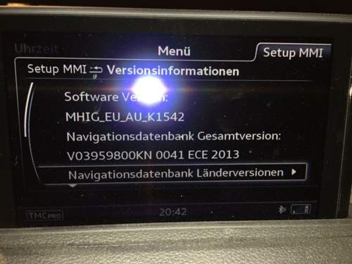

sag mir mal bitte ein paar beispieltracks in Apple-Music, welche bei dir funktionieren. Dann kann ich es mal an meinem testen. Diverse Musik funktioniert bei mir auch, aber eben aufgrund der Gracenote Datenbank. Aber aktuelle Musik aus Playlists zeigt bei mir nur das Genrecover an.
Interessant wäre auch, welches iPhone mit welchem Softwarestand du verwendest und welchen Softwarestand dein MMI+ hat.

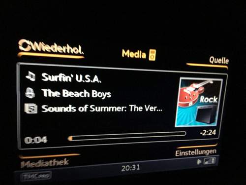

Und wer es noch nicht glaubt, alles Apple Music:

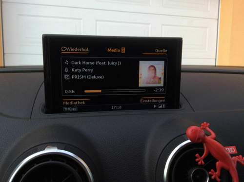

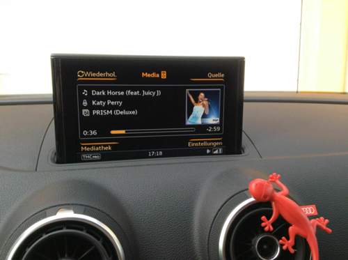

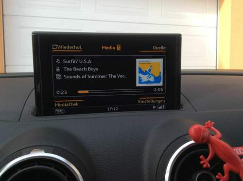

Man sieht an deinen Bilder, bzw. einem Bild eigentlich ganz gut, dass es eben auch bei dir nicht richtig angezeigt wird! Und zwar bei Surfin' U.S.A. von den Beach Boys. Hier wird bei dir auch nur ein Genrecover eingeblendet. Ich habe das selbe Lied mal bei mir rausgesucht und abgespielt. Außerdem hab ich auch mal Katy Perry mit beiden Kabeln abgespielt. Die angehängten Bilder sprechen für sich.
Ja, das ist mir durchaus bewusst. Mir ging es nur darum zu widerlegen dass es mit dem gelben Kabel nicht funktioniert.

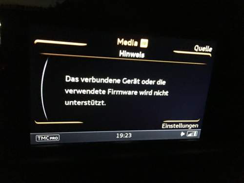

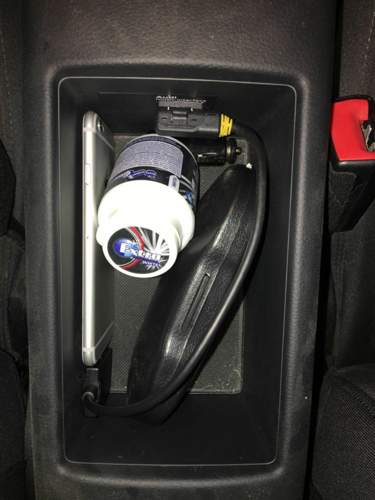

Das Thema ist mir ehrlich gesagt zu unwichtig 😉 Viel wichtiger ist die Frage was das auf einmal soll. Kommt während des Abspielens und spielt auch ganz normal weiter:
Img-mt-3139522387455263439-image
Mach mal deinen Lighningport am Handy sauber. Am Besten mit einer kleinen Stecknadel. Da lagern sich manchmal Fussel aus der Hosentasche ab. Und starte danach das Handy neu. Das selbe Phänomen hab ich auch schon mehrfach erlebt. Nach Neustart vom Gerät hat es dann immer wieder funktioniert...
Das habe ich schon versucht. Hilft leider nichts. Zumal das iPhone, wie oben fotografiert, dauerhaft im Auto ist und quasi zum iPod degradiert. Sim ist allerdings drin.
