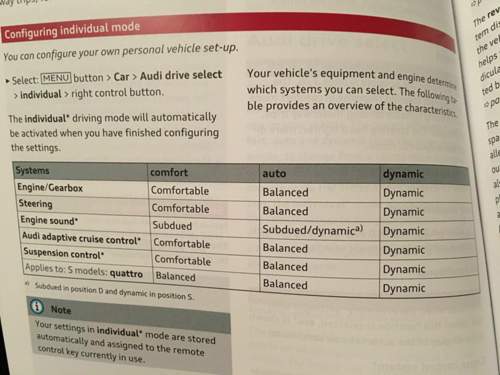

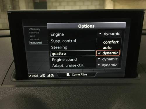

Abschalten kann man es nicht es ist möglich seit dem S3 fl quattro im individual Modus zu steuern

ist damit nicht generell das sportdifferential gemeint ?
Nein es wurde ab dem facelift vom S3 8V die Haldexsteuerung überarbeitet.
Im Audi TT 8S mit quattro Antrieb ist dies auch vorhanden.
Bei Fahrzeugen mit Sportdifferenzial würde es so auch dort stehen !!!
Achso, ich hatte es so verstanden, dass es wie beim A4 ist (quattro ultra) und man dann über Drive Select quattro auch abkoppeln kann. Also gibt es diese quattro Einstellung, wie auf dem Bild von Van Sunshine nur beim S3 und da lässt sich quattro nicht komplett abkoppeln, sondern nur das Verhalten quasi feintunen?
ja
