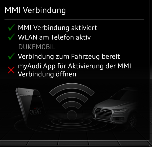

weiß jemand warum der letzte Punkt nicht grün wird? hab die Verbindung zu MMI im Connect und der MyAudi App erlaubt?
ist ein 2013 Touch mit Connect.

Hast du die PIN im MMI unter WLAN ein gegeben die in der "My AUDI APP" steht?
ja, so Dinge wie Ziele zum Navi schicken oder Webradio funktionieren auch

Die App muss geöffnet werden, danach kann sie im Hintergrund beim smartphone laufen. Dann sollte es gehen. Muss man leider ab und zu wieder neu starten obwohl man mal die App vorher geöffnet hatte.

so, gestern ging es kurz für 5 Minuten!!
Ich weiß nicht wie...
Ich habe die MyAudi App zusätzlichzur MMI connect App installiert und gestartet, darin gibt es ein Menü mit "PIN".
Daraufhin folgt nochmal eine Login Site, nach dem einloggen passiert aber nichts...
Aber:
Daraufhin hatte ich im Display des Handy bei Standby die Audi MMI connect App wiederrum "sichtbar" und die WLAN Verbindung mit dem etron war aktiv.
Ebenso war Amazon Music in den Medien sichbar, juhu!!
Es kappte alles wunderbar. Songs, Playlists, alles da.
Nur nach dem nächsten starten wieder nichts.
Alles weg, kein Amazon Music, selber Fehler wie immer:
Starten Sie die MMI connect App.
