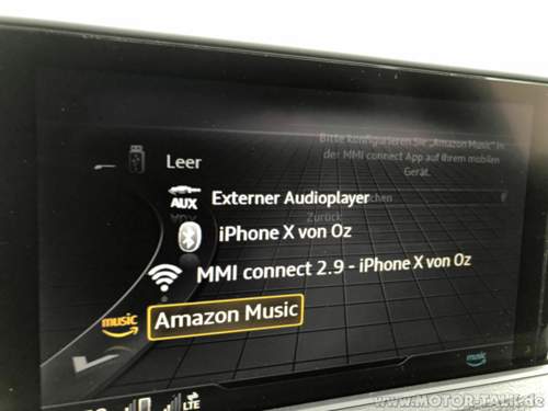

klappt bei irgendjemandem Amazon Music mit WLAN Steaming?
Ich habe die App aktualisiert und mein Amazon Prime Konto verbunden, soweit so gut.
Im Audi bekomme ich es aber nicht zum laufen.
WLAN Streaming klappt nicht, keine Chance.
Jemand Erfolg?

Mit meinem iPhone X nicht.
Mit meinem SE hat es kurz geklappt ansonsten heute wieder nur Fehlermeldungen. Habe die Apps gelöscht und neu installiert aber ohne Erfolg.

Bei Dir zeigt es in "Medien" immerhin Amazon Music an, bei mir nicht. Drittes Bild.
Braucht man dafür ein MMI SW Update?!?!?
Bei mir sind vor 2-3 Tagen auf einmal die Logos von Amazon Music und Napster aufgetaucht. Ohne Update des MMIs. Das war etwa ein paar Tage nachdem ich die neue myAudi App installiert habe, vielleicht gibt es da einen Zusammenhang.
Amazon Music funktioniert (iPhone SE, iOS 11.2.1), Napster kann ich nicht testen, da ich kein Konto dort habe.
Was bei mir allerdings nicht geht ist der WLAN-Audioplayer. Hat mal funktioniert, bis ich die Funktion Internetradio ausprobiert habe. Internetradio funktioniert, aber der WLAN-Audioplayer steht immer als "nicht verbunden" im MMI. MMI Reset, Werkseinstellungen, App-Neuinstallation, alles ohne Erfolg.

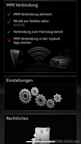

Bei mir funktioniert es leider auch nicht mehr. Laut MMI Connect App besteht die Verbindung zum Fahrzeug, trotzdem startet das Webradio nicht. Unter „Einstellungen „ -> “MMI Verbindung“ sind soweit alle Haken grün, nur der untere Haken „MMI Verbindung in der myAudi App starten“ ist rot. Ich weiß gar nicht mehr wie das vorher war, als es noch funktioniert hat. Kann das mal jemand überprüfen?
Vor Kurzem wurde ja die myAudi App aktualisiert, aber so richtig kann ich mir nicht vorstellen, wie das zusammenhängen soll. Ich habe auch keine Einstellung darin gefunden, die das Problem beheben konnte.
Also bei mir funktioniert es nun doch. Sowohl das Webradio als auch Amazon Music. Ehrlich gesagt weiß ich leider nicht 100%ig warum. Ich habe mich einfach aus der MMI Connect App ausgeloggt und ebenfalls aus der myAudi App. Dann wieder eingeloggt und später im Auto hat es dann auf Anhieb funktioniert.
Zuvor hatte ich heute Mittag im Auto schon einen Werksreset der betroffenen Komponenten (MMI, Audi Connect etc.) ausgeführt, aber anschließend funktionierte es trotzdem NICHT. Diesen Schritt könnt ihr euch deshalb sparen. Der Schlüssel liegt scheinbar beim Re-Login der beiden Apps auf dem Mobiltelefon.
