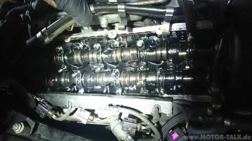

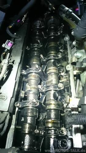

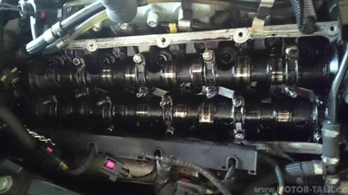

so neuigkeiten. habe heute die erste auslassnocke raus. fast alle schlepphebel eingelaufen, fast alle nocken angelaufen, druckstücken runter gefallen, ein stößel raus gekommen. 🙁 morgen bau ich weiter...
Dsc-0095
Dsc-0096
Dsc-0097
+2
Völlig normales Bild von den ollen Nockenwellen
Sieht aus wie nen 2,5 TDI mit einem Zylinder pro Bank mehr und 200.000km auf der Uhr
km stand hast du fast auf den punkt recht. knapp über 200 000 km 😁
scheiss arbeit!
Ja ...
Und jetzt sei mal nicht Schrauber sondern nur Fahrer.
Mit einem mal iss dein geliebtes Auto ein wirtschaftlicher Totalschaden !
Na für solche Fälle sind doch Privat-Schrauber wie du zu finden! 😁
nur ich hab keinen der mir hilft 🙁 wie gesagt , HILFT, ich mache ja mit. nur macht es keiner. will ja keiner in den schönen spreewald kommen, und der, der es KANN, ist im urlaub, und auch ich hab nur diese woche urlaub 🙁 zum brechen, also muss ich doch alleine ran...
