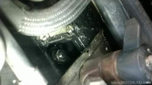

der te scheint ja nicht mehr aktiv zu sein. eingelaufene nw kann ich mir kaum vorstellen, denn es kam ja auf schlag. nicht schleichend. es war von jetzt auf gleich da. und nockenwellen brechen ja nicht weg, sondern nutzen sich ab. ich hoffe und tippe eher drauf das es in richtung schlepphebel / hydros / ventile geht, da ja luft ( welche ja in den bremmraum sollte ) über den luffikasten raus kommt, weil die ventile ja nicht aufgehen und die luft ja irgendwo hin muss. so meine these. nehme die tage den deckel ab und werde sehen was kommt.
habe mir etwas einsicht verschaffen können. auf den nockenwellen, soweit erkennbar sind zwar laufspuren zu sehen, aber mit einem schraubenzieher waren keine "kratzspuren " bzw kanten spürbar.

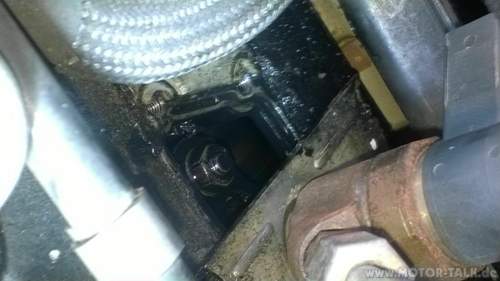

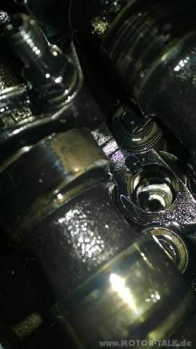

meine nockenwelle, also das was ich freilegen konnte auf die schnelle sieht so aus:
der vermeintliche kratzer, der einmal komplett drüber geht ist durch den schraubenzieher. es ist noch ein ölfilm auf dem nocken, in dem man die laufspur des hebels sieht. mit einem scharaubenzieher kann ich keine riefen o.ä. feststellen. es ist auf allen bildern der gleiche nocken zu sehen

Ohne den Ventiltrieb komplett frei zu legen wird man nix erkennen !
Auf jeden Fall beide Deckel ab. Der hat pro Bank zwei Nockenwellen und es können auch nur ein Kipphebel gebrochen sein oder ein Nocken. Beide abnehmen und dann wirst du 100% was sehen

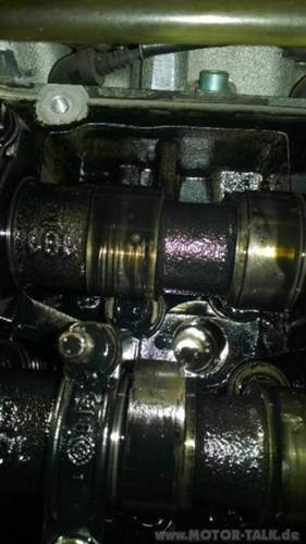

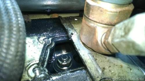

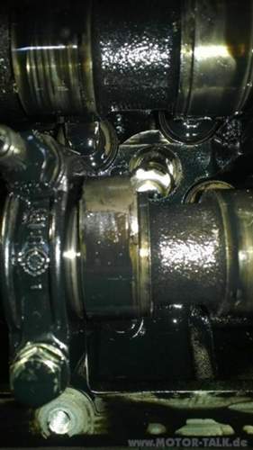

nochenwelle eingelaufen, teilweise sogar der rand schon weg gebrochen. schlepphebel sind 4 rausgefallen, ein hydrostössel kam mir auch gleich so entgegen. keine schöne sache. suche nun erstmal ersatzteile zusammen. auf die schnelle hab ich das geld nicht drüber. ausserdem hat er keinen tüv mehr. somit wird er abgemeldet und erstmal durchrepariert. es sei denn im aktuellen zustand bietet mir jmd genug dafür.
bilder des disasters im anhang

Ja ... wie ich gesagt hab.
Iss leider völlig normal bei den Kisten.
Aber siehst du den ersten schlepphebel? Muss der so sein oder ist der auch runter geschliffen?
