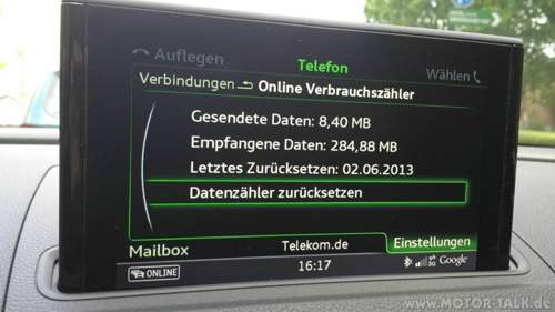

Original geschrieben von Fabian_77
Original geschrieben von mrmatrix
Also ich kann Dir berichten das 2 Stunden Autobahn mit Google ca. 180 MB benötige
Siehe Foto...
Daten
das sind ja sogar 300mb in zwei tagen 🙁
Hat man google-maps auf dem Smartphone mit Satelittenbildern aktiviert, braucht das genau so viel Datenvolumen während der Fahrt. Von daher sollte es doch nicht verwunderlich sein, wenn es im MMI bei aktivierter Satellitenansicht auch so viel braucht...
