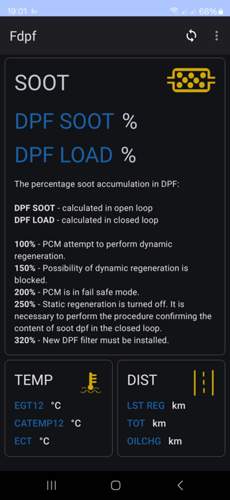

Habe im August einen neuen DPF bekommen.
Nun habe ich festgestellt das in der App FDPF nicht wie mit dem alten gerissenen DPF der Soot Wert 100% (alle 500 bis 900 Km) erreicht und regeneriert wird, sondern der Load Wert erreicht 100 % und regeneriert dann und zwar ca. alle 250km.
Er regeneriert öfters (min. doppelt so oft) und verbraucht komischerweise nicht mehr Adblue .
Ist das normal?
@FoFoEcoblue schrieb am 5. Dezember 2024 um 11:43:45 Uhr:
Wenn man mal in der Fdpf-App auf Soot oder Load tippt, bekommt man die Info im Anhang:
Soot ist die Berechnung der Ruß-Menge in open-loop Methode und Load ist die DPF-Beladung nach closed-loop Methode.
Open-loop bedeutet, die Ruß-Menge wird allein aus erfassten Fahrparametern abgeleitet, wie z.B. aus Drehzahl und Abgastemperatur.
Closed-loop bedeutet, die Beladung wird aus Messwerten abgeleitet, die Rückschluss auf den tatsächlichen Beladungszustand zulassen, i.A. aus dem Differenzdruck vor u. hinter dem DPF.
Beide Modelle haben Vor- und Nachteile bei der Abbildung der Wirklichkeit in Abhängigkeit der vielfältigsten Bedingungen. Die gleichzeitige Verwendung beider Methoden verbessert die Zuverlässigkeit.
Aufgrund der DPF-Probleme bei Ford wird bei DPF-Austausch auch ein SW-Update durchgeführt.
Deine Beobachtung zeigt nun deren Wirkung: offensichtlich wurde der Schwellwert des Differenzdrucks abgesenkt, bei dem 100% Beladung angenommen und eine aktive Regeneration ausgeführt wird.
Anscheinend verringert man damit die Wahrscheinlichkeit, dass der DPF wegen zu großem Gegendruck vorzeitig mechanisch Schaden nimmt.
Dies erkauft man sich durch eine vermutlich kürzere maximal zu erwartende Lebenszeit des DPF, da häufiger aktiv regeneriert wird.
M.m.n. bestätigt Ford mit diesem SW-Update, dass minderwertige DPF verbaut wurden.
