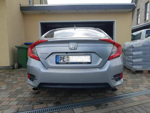

UPDATE:
im zuge meiner Inspektion habe ich mir die abnehmbare
AHK an meine limo verbauen lassen. Von der Optik bin ich sehr zufrieden!
man sieht nichts! man muss sich schon fast hinknieen, um
den ausschnitt zu sehen. der haken wird nur gesteckt, rastet
sauber ein. die elektrodose wird seitlich vor- und zurück geklappt.
saubere lösung, jetzt geht's an die gartenumgestaltung und der
Kofferraum bleibt schick :)
AHK 1
AHK 2
AHK 3
Wer hat denn da einen Sportauspuff anbauen lassen....
...keiner ;) sind nur die Endstücke, finde ich optisch einfach schöner
Auf jeden Fall sehr individuell
