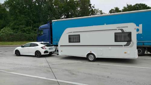

MVG Anhängerkupplung im Einsatz 😉.
Der Civic mit dem 1.6 DTec ist ein super Zugfahrzeug 😁
Img-20200513-wa0007
Also in weiß gefällt mir der Hatchback sehr gut!
Wohnwagen ist ganz nett, aber ich ziehe den lkw im Hintergrund 🙂
