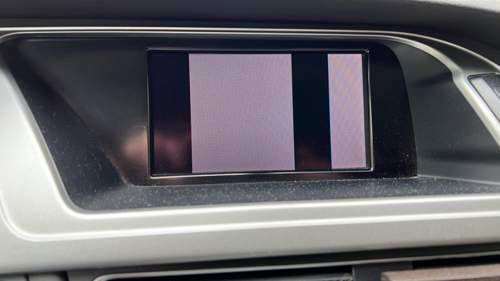

Nach längerem studieren diverser Beiträge hier ud die vielen positiven Meinungen hatte ich mir für meinen A4 8K BJ 2010 mit MMI (BNAV) die Andream-Box direkt bei denen bestellt, per E-Mail hatte ich denen auch Fotos und Details vom MMI und Fahrzeug gesendet. Heute dann alles eingebaut (Da keine Anleitung bei war habe ich mir hier in dem langen Thread alles zusammen gesucht) und das iPhone 13Pro gekoppelt aber ich erhalte nur ein Flackern (teils ist es noch viel schwärzer als auf dem Foto)
Kann dies durch ein Update behoben werden? Klappt ein Update wenn man nichts bedienen kann? Das MMI im Normalzustand funzt (Radio/Navi/Carmenü etc.)
AUX ist auch aktiviert (Habe VCDS und grünes Menü aktiv)
Support ist bereits über Messenger kontaktiert aber ich glaube das eine Rückmeldung erst nach Ostern erfolgt
Danke schon einmal für Eure Rückmeldungen

@MappiViewer schrieb am 6. April 2023 um 16:24:23 Uhr:
Hi! Ich hatte vor kurzem ein ähnliches Problem. Ich habe den Support per Mail und per Facebook angeschrieben und ziemlich schnell eine Rückmeldung erhalten. Bei mir waren es nur die falschen DIP Einstellungen. Die Anleitung ist leider wirklich nicht die beste. Liebe Grüße aus Wien!
@Lucasfabio17 schrieb am 6. April 2023 um 21:11:39 Uhr:
Das mit dem kontaktieren per Mail werde ich machen wenn über den Messenger nichts passiert. Die Dips sind laut diverser gefundener Anleitungen und Beiträge richtig (3xoff, 3xon, 2x0ff). Ist scheinbar das gleiche Problem wie bei @REALELM0 unter [url=https://www.motor-talk.de/.../...-bei-mmi-3g-andream-t6827014.html?...] dieses Threads
