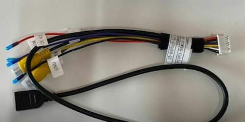

Hallo.
Ich habe bei mir auch die Box Nachgerüstet und eine Rückfahrkamera noch dazu eingebaut.
Nun funktioniert die Kamera plötzlich nicht mehr und ich habe das AV-USB Kabel kaputt gemacht.
Weiß jemand, wo ich Ersatz herbekomme?
Liebe grüße
Jxo4yrl3wac7b6yb
Den Hersteller anschreiben?
Ansonsten - was ist denn kaputt gegangen? Kann man das nicht reparieren?
Ich weiß nicht mehr so recht, wo ich diese Box gekauft habe. Darum suche ich einen zuverlässigen Händler oder sonst jemanden, der dieses Kabel hat.
Zu retten ist es nicht mehr. Habe es kaputt repariert =D
