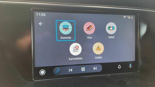

Naja, waze ist schon recht aktuell. Es kann ja auch jeder user selber unfälle, staus und blitzer melden
20220115
Optik gefällt mir einfach nicht bei Waze xd
Schau da gerne Google maps zu ;)

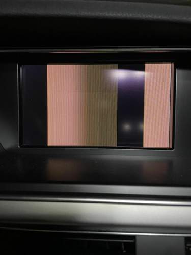

hab jetzt auch die Box und heute versucht einzubauen. So weit es ging nach Anleitung eingebaut. Aber leider bekomme ich kein Bild bzw. habe nur Streifen und Flackern. Hab das Rosa Kabel zwischen geschaltet an die Box, laut Video ist das das Video Kabel. Alle Pins der Box habe ich auf Null. Hab auch alle Verbindungen nochmal gecheckt.
Haben eine Audi A4 B8 Baujahr 12/2012 Facelift Model.
Kann mir wer helfen? Komme alleine nicht mehr weiter.

Rosa?

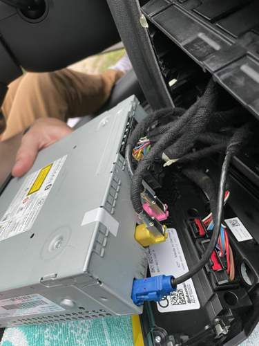

Kommt natürlich darauf an, von wo du die box hast. Aber bei mir war ein blaugrünes LVDS kabel fürs bild, ein blaues für w-lan und dann noch ein großer zwischenstecker fürs mmi und ein kleiner zwischenstecker fürs klimateil.
Und dann kommts auch aufs mmi drauf an. Denn ein bnav braucht eine andere box als ein hnav/hn+
Bei mir auch. Die Kabel die ich von der Box in das MMI geschleift habe hatten nahezu die gleiche Farbe wie die Stecker vom MMI an der Rückseite.
Beim LVDS Kabel (also für den Bildschirm) - da muss man auch aufpassen dass man die Enden des Y-Kabel an die richtigen Stecker der Box und des MMIs steckt. Denn man kann das Y-Kabel auch verdreht anschließen. Macht dann halt Probleme.
Alle Schalter auf 0 ist hier wohl das Problem.
Du musst die Schalter entsprechend deines mmi, pdc und Bluetooth richtig einstellen, sonst sieht das genau so aus.

Also ich habe alle auf Null. Jetzt ist die Frage, ist PDC Einparkhilfe nur hinten ohne visuelle Hilfe keine Einparkhilfe? Und Bluetooth zum telefonieren habe ich auch. Aktuell habe ich alle Schalter auf null und es sieht so aus, wie auf dem Bild.
Wie hast du das Displaykabel verbaut?
Es ist ja ein Y-Kabel (oder V-Kabel wenn man will).
Die Kabel von den zwei Stecker gehen beide in den dritten an diesem Kabel. Dieser Stecker muss in die Andream Box.
Ich glaube der abgewinkelte geht ins MMI und der andere gerade Stecker muss in das Displaykabel was aus der Mittelkonsole kommt (und zum Bildschirm geht).
Hast du es so verkabelt?
@real_Base schrieb am 16. Januar 2022 um 22:55:10 Uhr:
Ja das dicke Ende geht in die Andream Box und die anderen beiden Enden kann man doch gar nicht falsch anschließen, aber ja müsste so sein. Und das Original Kabel ist das Magenta/Rosa farbende Kabel was durchgeschleift werden soll.
Von alten MMI bekomme ich auch ein Bild, also kann ich ja gar nicht falsch verkabelt haben oder?
Wenn dein mmi Bild funktioniert kannst du da nix falsch gemacht haben.
Nichmal:
Alle Schalter auf 0 ist falsch!
Du musst die Schalter entsprechend für dein MMI anpassen.
Mmi 3g high, basic, plus brauchen je eine spezielle Einstellung, welche in deiner Anleitung steht.

Ich habe halt nur eine Anleitung aus dem Forum hier geladen. Direkt war keine dabei. Laut Anleitung aus dem Forum mus 1-6 auf 0 sein, bei den letzten bin ich mir nicht sicher ??
Das mit alles auf „off“ passt schon wenn man einen Facelift hat und PDC ab Werk sowie BT (nicht nachgerüstet!).
Beim VFL muss man anders einstellen!
Was meinst du mit rosa oder magenta Kabel? Daran wird das Y Kabel nicht angeschlossen!
Schaue dir mal dieses YT Video an. Da wird der Einbau auch gut gezeigt. Vor allem sieht man da nochmal alle Stecker am MMI und auch das grau/grünliche Kabel für das Display - im Video nennt er es nur grau, da direkt daneben noch ein richtig Knall grüner Stecker ist (den nicht!!).
Link: https://youtu.be/YC_pygXw82Q
Edit: bei minute 5:10 sieht man sich da nochmal die Anleitung für die Schalter.
@real_Base schrieb am 17. Januar 2022 um 08:23:10 Uhr:
Wo er sein graues Kabel hat, habe ich ein Rosa Kabel und das habe ich für das Mitgelieferte blaugrüne Y-Kabel verwendet. Hab alle so gemacht wie in dem Video. Alles auf 0. Da ich Bluetooth telefonieren habe, kann es ja nur sein das ich parking sensor ausschalten muss also auf 1 machen muss. Ich hab eigentlich aber akustische Einparkhilfe hinten.

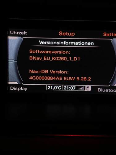

Erstzulassung ist 12/2012 (A4 B8 Avant) und Modelljahr ist 2013. MMI im Bild. Will da nichts Falsches sagen :)
Navi Version
