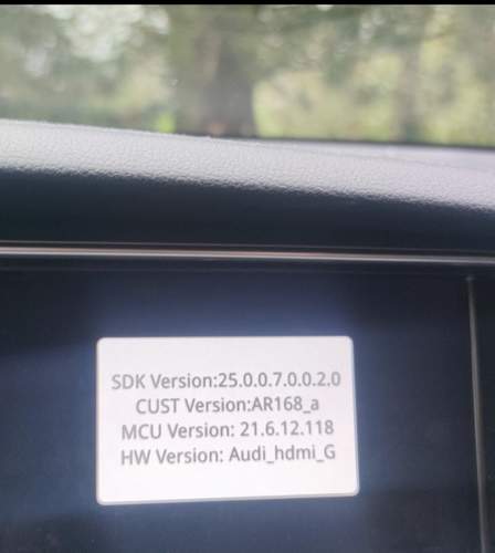

Update:
Nachdem der Support mir eben schrieb, ich solle die Dips auf 12off 345on setzen, habe ich ein Bild und die Kopplung mit dem 13pro. Dip 6 habe ich erstmal auf off gesetzt.
Einzig das Bild ist leicht nach oben versetzt, aber da schaue ich mal wie ich das noch einstellen muss, wurde ja hier irgendwo geschrieben.
Anbei ein Stand der Firmware, ist sogar deutsch als Sprache auswählbar.

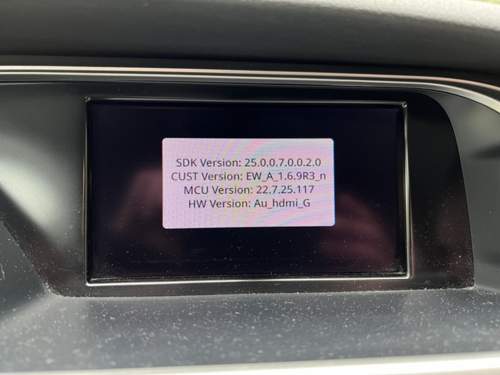

Noch alles Zusatz zu meiner Frage von vor 2 Tagen. Hab die Version aus dem Screenshot aktuell, gibt es da vllt. was neueres und auch die Möglichkeit das upzudaten?

Auf welcher SW-Version bist du unterwegs?
HI,
habe mal ein Screenshot gemacht ... .
müssten evtl. mal diejenigen vergleichen mit ihrem Stand, die es aktuell verbaut haben - bei mir liegts noch im Schrank, Auto kommt heute erstmal vom Lacker zurück nach nem Fauxpas.. :D
