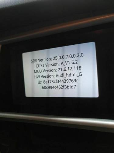

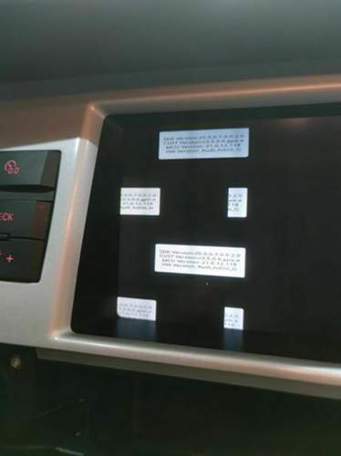

Ich habe mir für meinen Audi A6 C6 Baujahr 2010 mit MMI 3G+ jetzt auch so eine Box gebraucht gekauft.
Habe alles angeschlossen und eigentlich funktioniert auch alles sauber. Nur mit einem großen Problem, dass das Bild extrem klein ist und mehrfach angezeigt wird. Habe schon in einem anderen Thread im A6 C6 Bereich gelesen, dass jemand den gleichen Fehler hatte. Der Fehler kam nach einem Softwareupdate und wurde nach einem weiteren wieder behoben. Jetzt bin ich mir nicht sicher welche Software ich installieren soll. Auf dem Bild sieht man die aktuellen Versionen. Auf den vorherigen Seiten habe ich ein ISPBOOT.Bin und ein GEMINI_PACK.Bin gefunden.
Hat jemand eine Idee was ich machen kann und welche Software ich mal testen soll?

Du hast an dem Modul 8(?) Hebel zum einstellen deiner MMI Version.
Bist du dir 100% sicher, dass die auf der richtigen Position sind?
Bei meinem Kumpel war das Bild 4 mal auf dem Bildschirm als er es falsch eingestellt hatte. Das würde ich als erstes checken.
Bei der softwareversion ist es prinzipiell egal.
Die ispboot setzt deine Einstellungen zurück, bei gemini Pack bleiben die Einstellungen erhalten
Habe jetzt das Update gemacht. Das Bild ist jetzt richtig. Alles schön an den Bildschirm angepasst. Jedoch habe ich anscheinend keine Box von Andream. Ich kann zwar in die Systemeinstellung kann aber Android Auto und die anderen Funktionen nicht nutzen. In der Mitte des Bildes steht "Invalid Update"
Habe drei verschieden USB-Sticks probiert und auch das Update als GEMINI_PACK und ISPBOOT.BIN. Es scheint so zu sein, dass die Hardware nicht kompatibel ist.
Hat vielleicht jemand noch Updates von anderen Herstellern? Vorher hatte ich die CUST Version: v3.5.0.6.gpe.a installiert. Mit dieser funktionierte zwar alles, jedoch hatte ich das Bild mehrfach.

Habe es geschafft. Habe diese Version installiert und jetzt läuft alles super.
